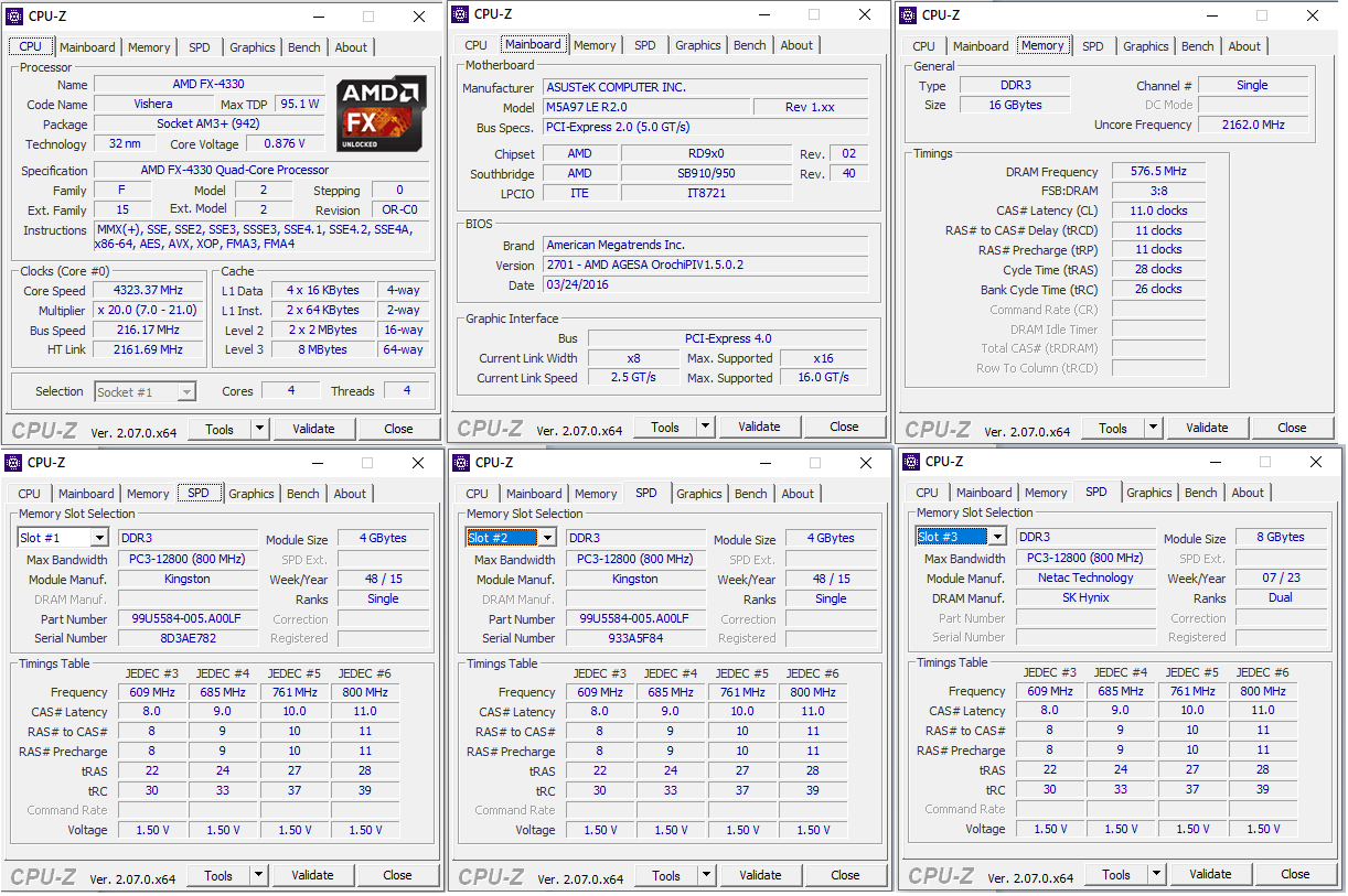

конфигурацию прикрепил в картинке
можете подсказать, почему любые ОС видят 16,0 ГБ но могут использовать только 12 Гб?

Попробуйте устанавливать планки памяти в разные слоты, и по инструкции вопреки ей. Все возможные комбинации пробуйте. Может заведется 16.. У вас 8 в дуал режиме, а все 4 в сингл. Вот и режется 8 пополам т.к. рядом другой восьмерки нет. Странно все это, все модули должны быть в сингл или в его адаптивном варанте.
Добейтесь чтоб всё было сингл или ищите две пары для дуал режима.

У вас 8 в дуал режиме, а все 4 в сингл. »
Только сейчас посмотрел внимательно отчёт CPU-Z, это не про канальность (channel), а про ранговость (rank). Планки разного ранга смешивать нежелательно, не все платформы это понимают. Платформа автора, очевидно, не понимает. Следует заменить либо 8-гигабайтную двухранговую планку на две 4-гигабайтные одноранговые, либо наоборот.

Так, потыкал память в разных комбинациях в разные слоты, получается, как ни тыкай, он память в 3м и 4м слоте видит, но почему-то использовать не может (для любых комбинаций). (А если оставить только в 3м или 4м слоте - он не стартует.) И всегда Memory: Channel #: Single
Надо определить, возможно ли в BIOS включить двухканальный режим?
