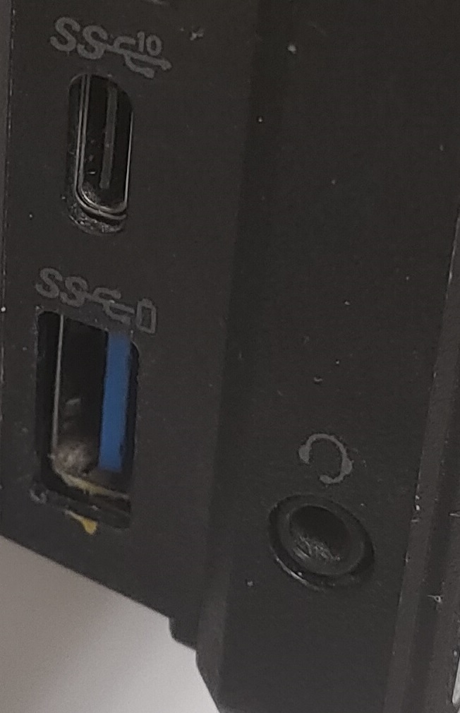

У данной модели в спецификациях не нашёл поддержки у USB-C Thunderbolt/DisplayPort Alternate Mode, а без них ничего работать не будет. Автору стоит посмотреть нет ли у порта логотипа тандерболта (молнии) или DP, если есть - то ок, если нет, то облом.

Тип файла: jpg IMG20240927124634.jpg
(119.7 Kb, 16 просмотров)
Amigos, Хм, интересно, не знал о такой функции. Осталось только понять как установить панель от видеодрайвера Intel, т.к. согласно политике безопасности компании она при установке видеодрайвера не устанавливается... Но ОК, покопаюсь.
Cereal Keeler, Нет, судя по всему, Type-C там просто как USB работает, никаких дополнительных пометок нет (см. прикрепленное фото).
