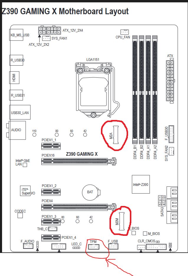

Новую тему нет смысла создавать , вопрос в этой же плоскости .
Имеется МП Gigabyte Z390 Gaming X на плате есть слот под модуль TPM 12 пиновый скрин выложу . Посоветуйте конкретно подходящий модуль , какого именно изготовителя и если можно то продавца .

Тип файла: jpg Снимок56.JPG
(91.2 Kb, 7 просмотров)
Не могу вставить скрин не понятно почему ))

Сообщения: 1193
Благодарности: 319
Цитата veter2009:
МП Gigabyte Z390 Gaming X »
Там есть поддержка PTT, просто включите её в биосе:
Intel Platform Trust Technology (PTT)
Enables or disables Intel® PTT Technology. (Default: Disabled)
В новых версиях биоса, возможно, для совместимости с Win 11 она уже включена по умолчанию. В любом случае, свежий биос не мешает накатить, там, насколько посмотрел, кучу проблем закрыли.
Цитата veter2009:
Посоветуйте конкретно подходящий модуль , какого именно изготовителя и если можно то продавца . »
Поскольку у данной МП есть поддержка PTT, внешний модуль вам не нужен, если вы только точно не знаете, зачем.
Отправлено: 14:38, 15-11-2024 | #10
