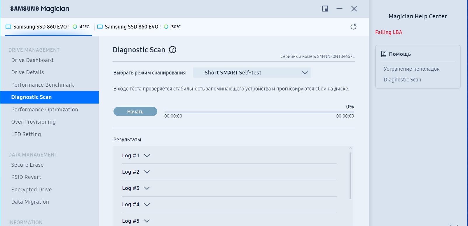

Значит, есть компьютер с платой z77p-d3, e3 1240v2, память Attermiter, два ssd 860 EVO по 500 Гб. Блок питания куплен 3-4 г. назад. Если подключены 2 диска и ОС стоит на одном из них, то независимо от текущего SSD, Samsung Magician показывает при открытии экспресс Smart-теста Failing LBA. Я пробовал поочерёдно отключать каждый из дисков и запускать тот же тест, показывает тоже эту надпись (красным цветом). Показывает ещё до начала теста на обоих дисках. При запуске же теста в логах показывает несколько раз что-то типа «прервано главной системой» и «прервано из-за неизвестной ошибки». Смотрел тему по адресу https://www.tenforums.com/software-a...iling-lba.html , там частично похожая ситуация, но как решить эту проблему, не нашёл.

Привожу скрин. Другие утилиты для проверки диска запускал, там проблемы не выявляют. И ещё: периодически запускается проверка диска при загрузке ОС (скорее всего, одного и того же).

Цитата Peter15:
Привожу скрин »
Ничего полезного

Цитата Cereal Keeler:
Ничего полезного »
Как это? Вы видели надпись красным цветом? И сокращённый тест проходит с ошибками.
