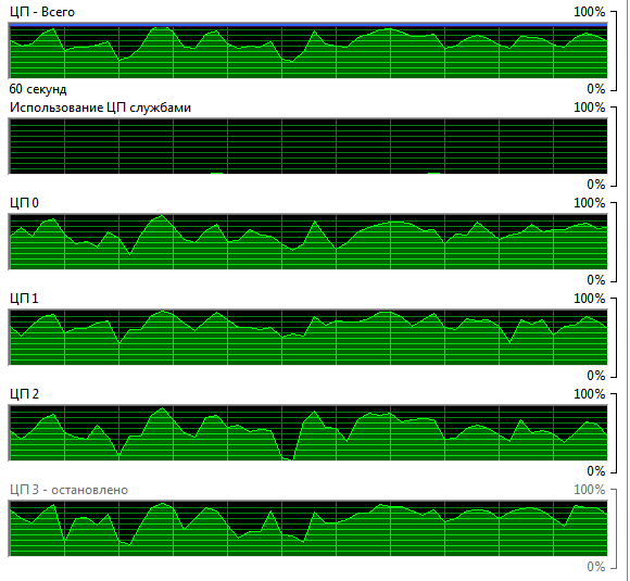

Сообщения: 57
Тип файла: png cp3.png
(15.4 Kb, 11 просмотров)
Спасибо за инфу!
Я не работаю с видео, но у меня одновременно запущено несколько браузеров, по 100500 вкладок в каждом + разные расширения в браузере, которые постоянно в работе, а на некоторых сайтах тяжёлые динамические интерфейсы, которые норм подгружат проц + на соседнем телеке идёт фильм в HD с этого же ноута + удалённое подключение + кучу мессенджеров + ещё какой-то софт запущен по типу Nox Player (эмулятор андроид, который поджирает до 50% процессора) и процессор в таких условиях часто загружен на 95-97% и дико греется вдобавок.
На скриншоте в данный момент ситуация, когда загружен только Nox и 2 разных профиля хрома по несколько вкладок + ещё пару разных софтин. И это ещё мало, а обычно больше всего остального.
Поэтому я хочу поставиьт 4 ядра, может ему станет полегче

Понятно. Тогда да, апгрейд целесообразен.
