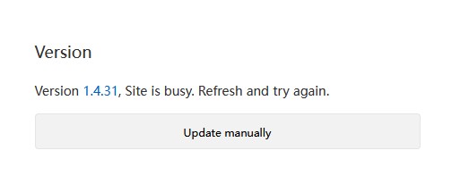

Не удается настроить роутер xiaomi ax3000 модель ra82.После введения в роутер настроек провайдера -пишет ошибку - пользовательская служба dns не отвечает.
dns вводил и гугл -dns, и яндекс -dns вводил. Все равно выдает ту ошибку -пользовательская служба dns не отвечает.
Скриншот ошибки прикрепил+мои настройки интернет от провайдера
Прошивка роутера -последняя версия.-1.4.31

Тип файла: jpg dns 2.jpg
(17.1 Kb, 7 просмотров)
Цитата Avatar-Lion:
прописать адреса DNS как полагается, т.е. с нулями: 008.008.008.008. »
Проделал - выдал такую ошибку -прикрепил скрин.
