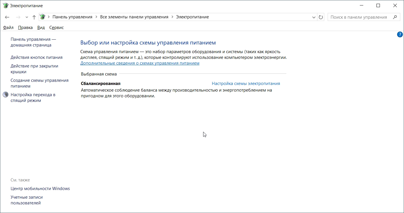

Здравствуйте. Решил переустановить маздай, скачал несколько образов и у них у ВСЕХ в электропитании вот такое. Нагуглил твики - они не помогают. Ковырял реестр руками - бесполезно. Скачивал дрова с сайтов Майбенбен и амд для чипсета - изменений нет. В какую сторону надо копнуть, чтобы решить эту проблему? Просто мне надо в сбалансированном поставить проц в 99%, а то ноут на каждый чих за каким-то хреном разгоняется и только шум создаёт попусту на ровном месте. В предыдущей сборке такой нелепой проблемы не было, а прямо сейчас накатана 10 Корпоративная с оригинального образа.

Создайте новую схему питания и настройте её как Вам пожелается.

У меня только эти настройки доступны. Будь решение вопроса столь банальным, я бы не пошёл в мир просить совета.

Lance Kalzas, Возможно, какая-то индивидуальная несовместимость конкретного билда Win10 с конкретной конфигурацией железа.
Поставьте Windows 11, только не Корпоративную, а что-нибудь более распространенное, например, Домашнюю редакцию. Если в ней настройки электропитания появятся, то можно на ней и остаться.

Set the Default Power Plan
> powercfg /list
Существующие схемы управления питанием (* - активные)
GUID схемы питания: 381b4222-f694-41f0-9685-ff5bb260df2e  (Сбалансированная)
GUID схемы питания: 82746969-bebd-4810-baf8-231ba2e99729  (Максимальная производительность)
GUID схемы питания: 8c5e7fda-e8bf-4a96-9a85-a6e23a8c635c  (Высокая производительность) *
GUID схемы питания: 9897998c-92de-4669-853f-b7cd3ecb2790  (AMD Ryzen™ Balanced)
GUID схемы питания: 9935e61f-1661-40c5-ae2f-8495027d5d5d  (AMD Ryzen™ High Performance)
GUID схемы питания: a1841308-3541-4fab-bc81-f71556f20b4a  (Экономия энергии)
> powercfg /export scheme.pow 82746969-bebd-4810-baf8-231ba2e99729
Выгрузил из W11, попробуйте импортировать в систему W10.

Всё равно не помогло. Тут рассказывается, как вернуть сами планы электропитания и что всё упирается в версию ядра
Но это не решает проблему с отсутствующими настроками винта и проца. У Ника даже какие-то фирменные профили есть, а у меня только баланс по дефолту, да ещё и без 70% настроек...

В общем, корень зла заключается в дровах на чипсет. Надо чекнуть аидой, какой именно у меня чипсет и искать правилные дрова руками. Прошу тему не закрывать пока что: надо найти решение проблемы.
