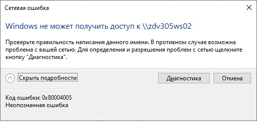

Подниму тему, очень похожая проблема. Итак:
Windows 10, два ПК с одинаковым именем пользователя, сетевое обнаружение и все остальное включено.
При попытке зайти на соседний ПК по сети, пишет: "Windows не может получить доступ к ...". К админским ресурсам не подключаюсь, обычный расшаренный принтер.
Логинишься под юзером с другим именем, подключается тут же, без каких-либо вопросов. Как я понял, проблема в одинаковом имени пользователя, стоит его сменить все работает отлично.
Есть идеи как решить эту проблему?
Покажите полное сообщение об ошибке, нажмите "Просмотреть подробности".

Тип файла: jpg Безымянный.jpg
(40.1 Kb, 23 просмотров)
Скрин

sadnic, Возможно, у вас просто сохранены по умолчанию некорректные данные для входа. Загляните в Панель управления и посмотрите не прописано ли там чего-нибудь вроде такого. Если да, то удалите и выйдите из системы или просто перезагрузите ПК, чтобы обновить конфигурацию учетных данных (сама система об этом просить не будет, поэтому придется сделать это вручную).

Avatar-Lion, Нет там сохраненных учетных данных. Проблема не в каком-то конкретном ПК, проблема общая для всей сети. Компы с одинаковыми именами пользователей не подключаются друг к другу. Если имена пользователей отличаются, то с подключением проблем нет.

sadnic, https://serveradmin.ru/kod-oshibki-0...hibka-windows/ - это попробуйте на всех машинах сделать.

Avatar-Lion, Не помогло. Методом тыка удалось выяснить, что под любым другим юзером на этих ПК сетевые папки открываются без проблем. Только под дефолтным ничего никуда не пускает(
Если что, система клонировалась из одного образа, видимо там что-то где-то настроилось криво и не работает теперь. Долбанная винда, хоть бы писала что не так...

прогоните утилиту new sid
и больше не ставьте в одной локальной сети компы, отклонированные с одного образа, без этой процедуры

В интернетах пишут, что new sid не поддерживается виндой, начиная с 7-ки. Замена ей - sysprep. Но и эта прога тоже не подарок, после нее настраивать надо еще кучу всего на каждой машине. Ладно у меня всего полтора десятка ПК, а если их несколько сотен? Мелкомягкие даже тут свинью подложить умудрились, гады.
И потом, сид привязывается к учетке, как я понял, даже если я применю sysprep, со старой учеткой работать все равно не будет, а под новой работает и так. Я правильно понимаю?
З.Ы. Все свою сознательную жизнь думал, что комп идентифицируется в сети по ип-адресу, ну пусть по имени еще. А тут еще и сиды какие-то. Эхх...

sadnic, Я вообще не помню, чтобы клонирование Windows к таким проблемам приводило. Как вариант, можно отключить вход по имени и паролю, пускай все прямо так заходят, без паролей и прочего, просто по двойному клику.
