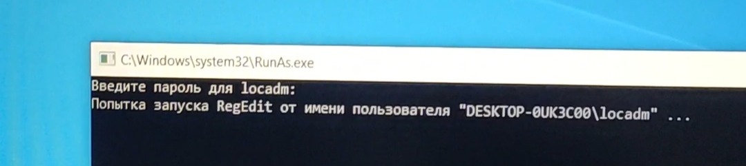

Сообщения: 5
Тип файла: jpg IMG_20230826_124523.jpg
(63.3 Kb, 12 просмотров)
Цитата Avatar-Lion:
Petya V4sechkin, Это не поможет, если юзер просто скрыт твиком в реестре.
Versiya13, Пуск > Выполнить: RunAs /User:"имя_скрытого_юзера" RegEdit (кавычки обязательны) - и жмем Enter. Если запросит пароль, то вводим его или просто снова нажимаем Enter для продолжения, если пароля нет. Откроется редактор реестра. Идем в ветку HKEY_LOCAL_MACHINE\SOFTWARE\Microsoft\Windows NT\CurrentVersion\Winlogon\SpecialAccounts\UserList и там удаляем DWORD-параметр с именем скрытого пользователя.
Попробовал, открывает cmd для ввода пароля, ввожу его проходит строчка фото приложил, и тишина regedit не открывается. Пробовал открывать cmd также через ту же команду через нее открывается cmd, и пробовал через net localgroup менять пишет отказано в доступе.
