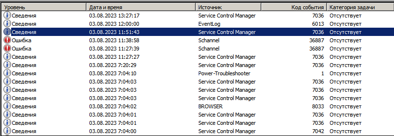

Может быть, ещё какие-то упали?
Просмотр событий -> Журналы Windows -> Система -> посмотрите ошибки от источника Service Control Manager за последние дни.

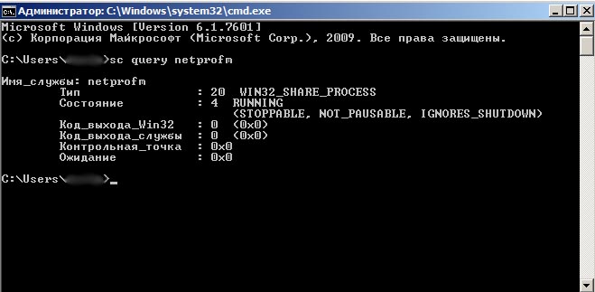

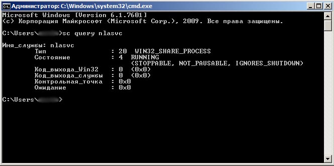

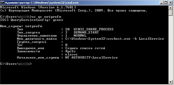

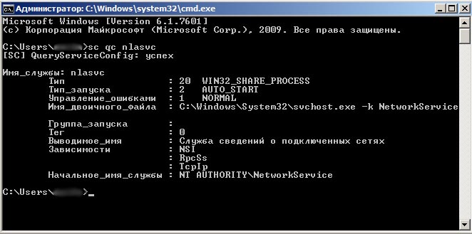

Покажите результаты команд в cmd:
sc qc nlasvc
sc query nlasvc
sc qc netprofm
sc query netprofm

Эм-м-м-м... Вот так вот...

Цитата Petya V4sechkin:
Покажите результаты команд в cmd: »
Вот, пожалуйста:
