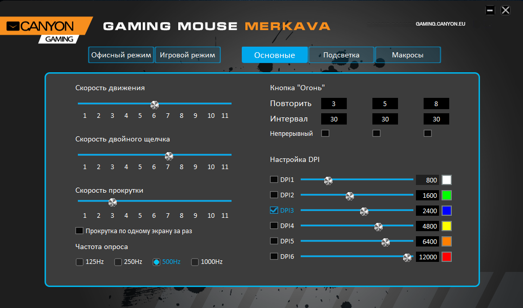

Профиль | Отправить PM | Цитировать На сайте вендора есть ПО для этой мыши: https://gaming.canyon.eu/wp-content/.../10/SGM151.zip - оно старое, судя по дате, но имеет смысл поставить его и посмотреть настройки. Возможно, это какая-то специфическая фишка конкретной модели, которая отключается соответствующей галочкой где-то в недрах этого ПО.
Отправлено: 14:58, 17-07-2023 | #2 |
Новый участник Сообщения: 8
Профиль | Отправить PM | Цитировать Да, про ПО я знаю. Продавец при покупке рассказал и дал ссылку.
Однако, увы, нет, данное ПО позволяет задать действие для каждой клавиши, настроить DPI, расцветку и написать макросы. |

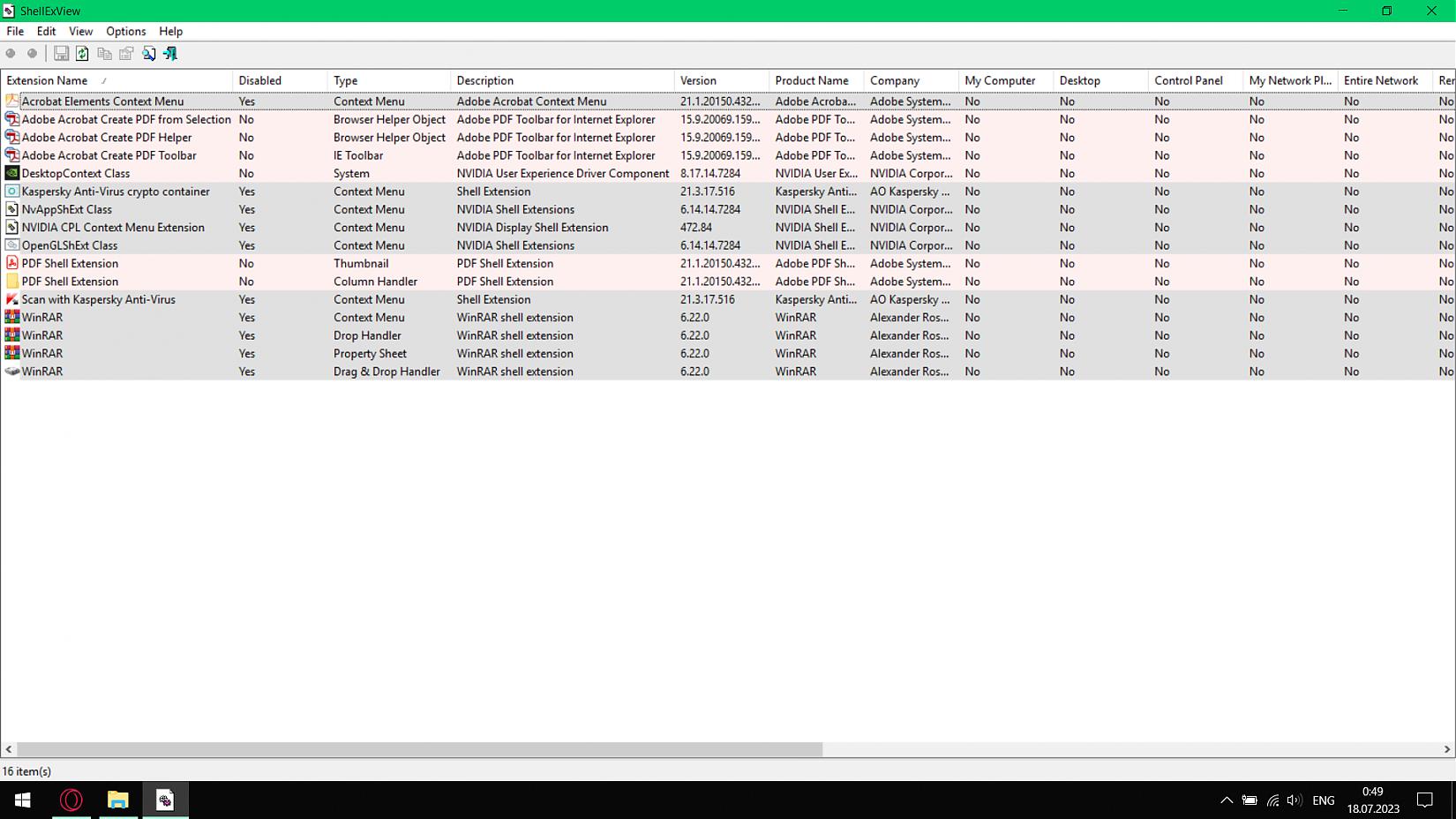

Профиль | Отправить PM | Цитировать Хорошо. Запустите Проводник обратно. Далее: http://www.nirsoft.net/utils/shexview.zip - скачайте, запустите и в опциях отметьте пункт Options > Hide All Microsoft Extensions, чтобы скрыть параметры от Майкрософта. Все оставшиеся пункты временно отключите. Можете просто обвести их мышкой, затем правой кнопкой - Disable. После этого перезагрузите ПК и попробуйте сыграть как обычно, т.е. при включенном Проводнике.
Отправлено: 23:15, 17-07-2023 | #8 |
Профиль | Отправить PM | Цитировать Поступил чуточки иначе - выключил все с типом контекстное меню. И вроде как помогло. Осталось только выяснить что из этого и есть та свинья

Support L1+ Сообщения: 5432
Профиль | Отправить PM | Цитировать Вариантов там не очень много должно быть, так что можно просто последовательно включать пункты и смотреть на результат.
Отпишитесь потом, когда найдете глючный пункт - любопытно кто виновником окажется. |
