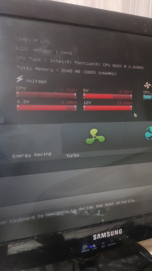

Доброго времени суток, друзья.
Имеется мать p8h61m lx2
В биосе по 12 вольт пишет 21.880
по 5 вольтам 8.880
по 3.3 4.080
питание проца 0.216
Часто при перезагрузке напряжение меняется чуть-чуть
За день до сегодня все было плохо, кроме 3.3 и питания проца. По 3.3 было 3.32, по процу 1.350.
Тестер показывает по 12 линии 12.18, по 3.3 3.34, по 5 5.09.
Но по показаниям HWmointor питание процессора в норме (вроде)
P.S Фото сделано до обновления биоса на 0605, но картина не поменялась

Anonim654, если мультиметр показывает нормальные значения, то переживать не стОит. Но обратиться в техподдержку вендора никто не мешает.

Так если бы... Замерил сопротивление в обвязке шим. На OR25 вместо 110кОм 9, на OR27 Вместо 10кОм 7, везде занижены сопротивления, изза этого думаю мультик и дает неверные цифры.

Напряжения измеряются исключительно напряжометром, тьфу, вольтметром. А то, что в БИОСе показывается, это как обычная реклама, можно не обращать внимания.

не первый раз замечаю, что показания напряжений в биосе не совсем адекватны, на разных платах разных производителей. Обновление биоса иногда помогает, а иногда... "Ну вы понели" ))
