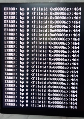

Тип файла: jpg Picsart_23-06-09_11-58-53-909.jpg
(63.0 Kb, 13 просмотров)
Ничего не менял в файле, всё по умолчанию, то есть забыл значение сменить 512.
Прошел час и такая картина.
Ничего не меняется все это время.

teapot08, похоже, "тут мои полномочия всё ". Я ремонтом видеокарт не занимаюсь, вполне возможно, что ваша 3080Ti не поддерживается программой или надо что-то там подправить. Была бы карта, я бы попробовал, а без карты.... Может, коллеги что-то подскажут.

dmitryst, короче, те версии матс что лежат в открытом доступе не со всеми ти версиями вк работают, поэтому ошибка 464 - гп лочит какие то действия матс, нужно искать крайние версии матс.
