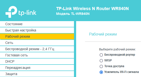

Здравствуйте. Есть роутер tp-link 840N v2 и пароль от сети wi-fi. Роутер подключен к компьютеру проводным способом. Как подключить к этой сети стационарный компьютер под управлением Windows 7? Грубо говоря, чтобы роутер подключился к уже существующей сети?

Переключите роутер в режим "Усилитель Wi-Fi сигнала". После перезагрузки роутера в разделе настройки беспроводной сети можно будет выбрать целевую беспроводную сеть и ввести пароль от нее.

Avatar-Lion, огромное спасибо! Вы не знаете реально ли это сделать на tp-link 840N v2? Весь облазил, не найду в меню такого пункта.

Тип файла: png TL-WR840N.png
(14.4 Kb, 26 просмотров)
Verve, Прикрепил скриншот. Но учтите, на руках у меня именно такой модели нет, скрин сделан с эмулятора на сайте TP-Link'а, поэтому не гарантирую, что у вас все будет один в один.
