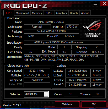

Цитата zelenoviy:
Ryzen 7950X »
Что cpu-z говорит?, может "инженерный".

Сообщения: 4
Тип файла: png cpu-z.png
(52.6 Kb, 10 просмотров)
Цитата Avatar-Lion:
Сегодня какую-то beta-версию прошивки выложили »
Да, после безуспешной проверки ее и решил пост наваять )
Цитата raddy:
Что cpu-z говорит?, может "инженерный". »
