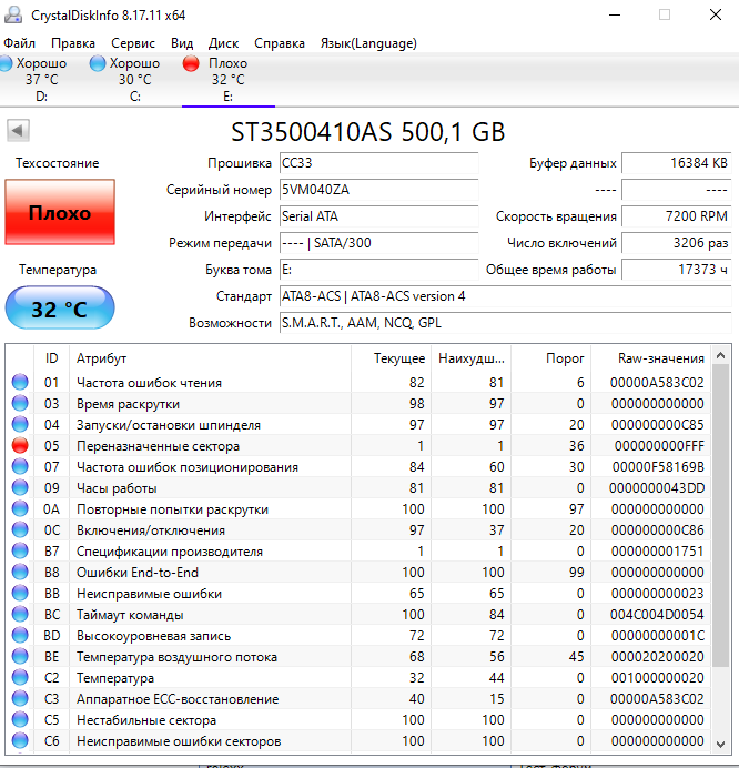

ss.narcis, В таких случаях не имеет значение какой системный диск. И вообще без разницы сколько их здоровых в конфигурации пк, если хоть один жёсткий диск даже просто с данными имеет битые сектора.
Цитата ss.narcis:
компьютер не выключается с помощью кнопки завершение работы »
Самый частый симптом наличия битих секторов на жёстком.

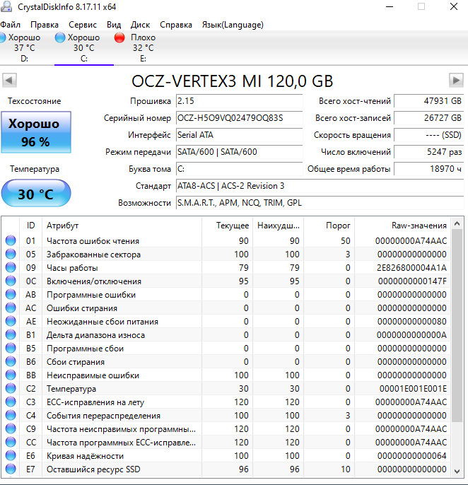

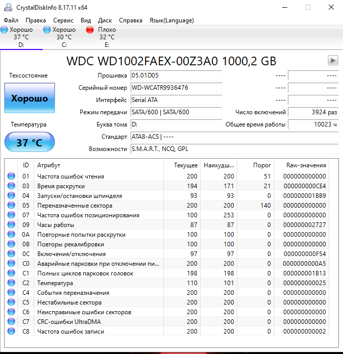

И в правду, проверил через кристал, есть повреждения секторов. Но может ли это означать затормможенную работу всего пк? Видеокарта 1050 ti от Palit, но ее я проверял как и процессор i5-10400f с материнской платой от Gigabyte H410M H. Блок питания Thermaltake TR2 RX 750W Bronze. Файлы из кристалла приложил.

Цитата ss.narcis:
Но может ли это означать затормможенную работу всего пк? »
Конечно. Отключите проблемный диск и поработайте без него, понаблюдайте. Так то у вас и ссд уже пенсионного возраста, возможно он тоже замешан

Отключите на время Seagate 500 гБ и проверьте работу компьютера без него.
Отправлено: 18:51, 17-11-2022 | #8
Сообщения: 4
Отключил проблемный диск и все вернулось на свои места) Куплю новый и перекину на него все данные со старого, если конечно получится. Спасибо всем за помощь!
