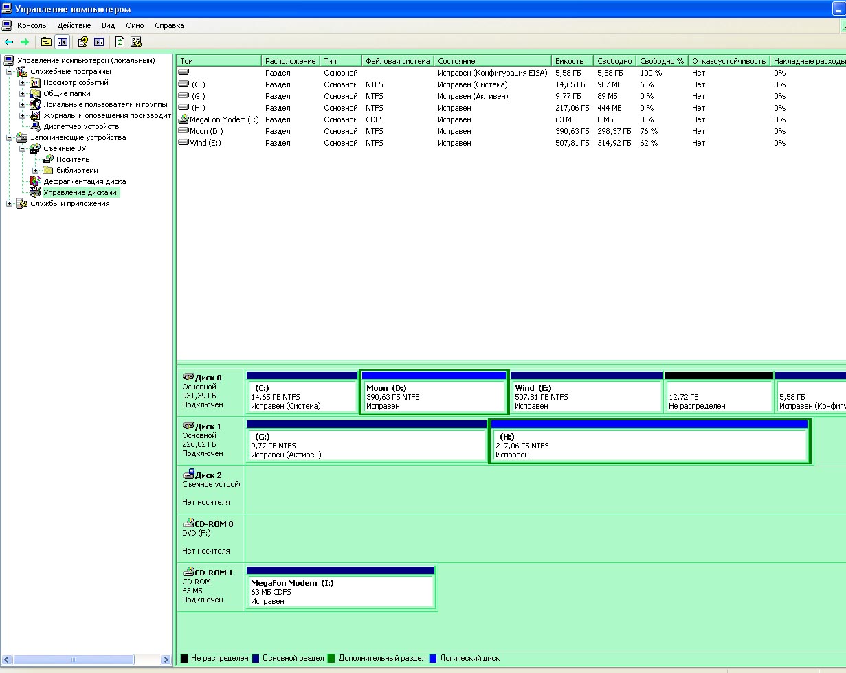

Аватара для Sergey_R
Сообщения: 41
Тип файла: jpg Управление дисками.jpg
(187.4 Kb, 19 просмотров)
tamalex,
Проверил.
В "Управлении дисками" его не видно.
Как увидеть, присваивается буква или нет? См. принтскрин.
WSonic,
Слишком многосмысленная фраза. Конкретизируйте, пожалуйста.
