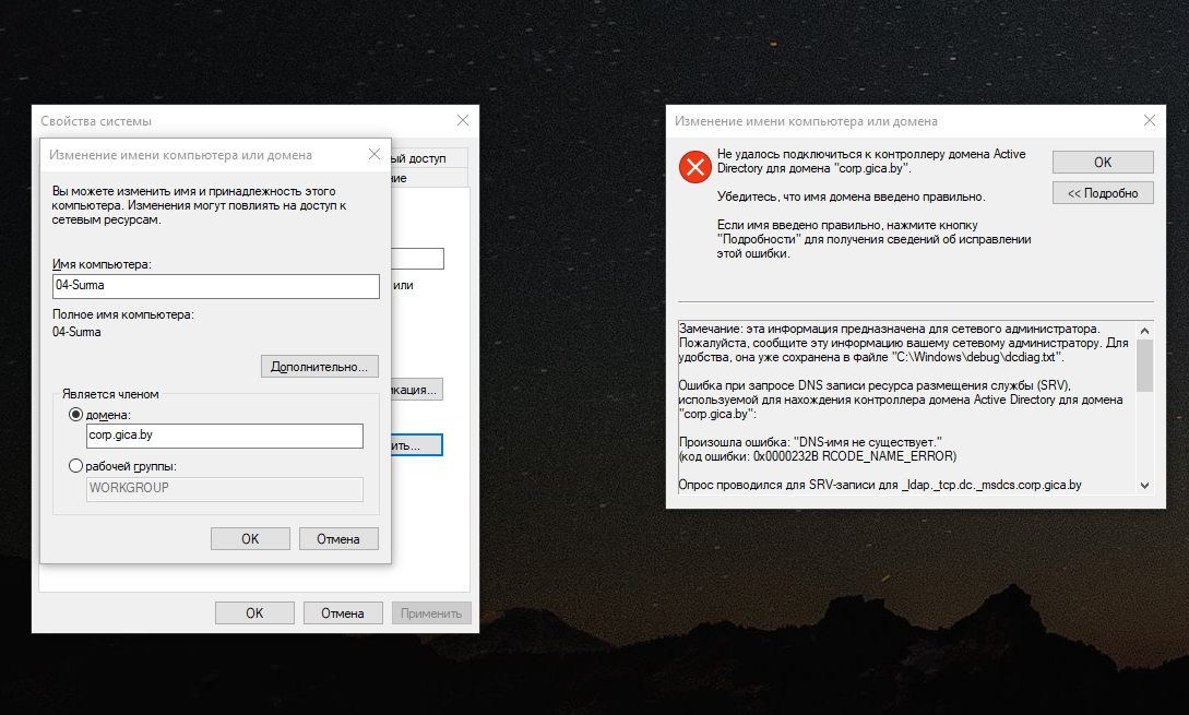

Добрый день. Не особо сильно разбираюсь в системном администрирование. Столкнулся с такой проблемой скриншот + описание в приложении. Никак не получается вводить пользователя в домен. Единственный вариант это отключение до ввода ipv6 (тогда вводит в домен) и включение после ввода в домен, иначе не работает интернет. Проблема явно с АД что не так сделал уже голову сломал. Из-за АД проблема в сети (пример-не работает корректно программа одна, нет доступа к SQL). Прошу помочь разобраться что не так((((

У Вас на скрине указан лог-файл прикрепите его к следующему сообщению;

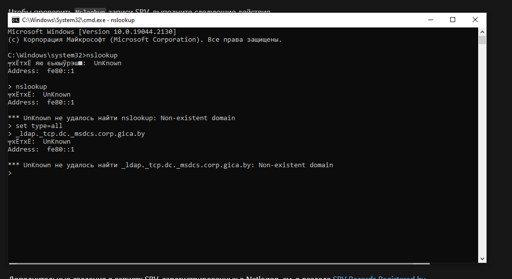

Воспользуйтесь выше предложенной ссылкой и попробуйте выполнить:
Метод 3. Использование Nslookup

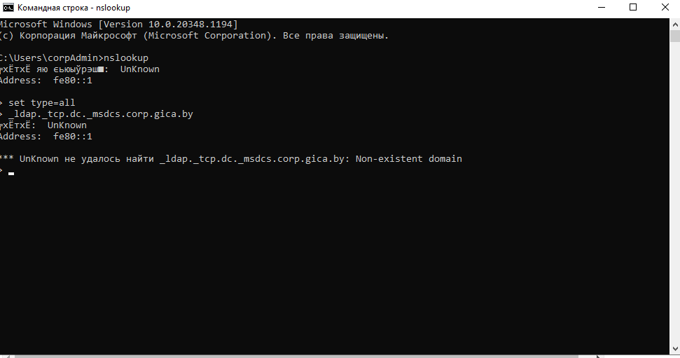

Отправлено: 11:20, 06-11-2022 | #2
Сообщения: 11
Тип файла: png ns.png
(14.4 Kb, 3 просмотров)

1) Cоздаю не первый раз, ранее такой проблемы не возникало. Изначально порядка месяца все работало хорошо (до офф запуска, пользователи все введены были без этой ошибки, кроме последних, вводил с отключением ipv6). После каких то манипуляций увы не знаю в чем причина стала появляться эта ошибка. В основном на форумах читал, пытался днс с ад меняя его на (пока в сети модем в роуте и керио не поднят) на адрес модема, обратную днс зону создавал(

Ну тогда и разбирайтесь с этим поддоменом, у Вас же явно проблема с делегированием либо неправильной настройкой оного:
Ошибка при запросе DNS записи ресурса размещения службы (SRV), используемой для нахождения контроллера домена Active Directory для домена "corp.gica.by":
Произошла ошибка: "DNS-имя не существует."
(код ошибки: 0x0000232B RCODE_NAME_ERROR)
Опрос проводился для SRV-записи для _ldap._tcp.dc._msdcs.corp.gica.by
Возможны следующие причины ошибки:
- SRV-записи DNS, необходимые для нахождения контроллера домена Active Directory в этом домене, не зарегистрированы в службе DNS. Эти записи регистрируются на DNS-сервере автоматически при добавлении контроллера домена Active Directory в домен. Они обновляются контроллером домена Active Directory через заданные интервалы. Этот компьютер настроен на использование DNS-серверов со следующими IP-адресами:

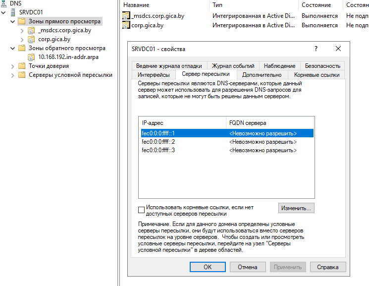

Покажите вот такой скрин Вашего DNS, который работает на 192.168.10.17 (картинка из сети):
А также прочитайте и попробуйте понять вот эту заметку.
Отправлено: 16:08, 06-11-2022 | #8
Сообщения: 11

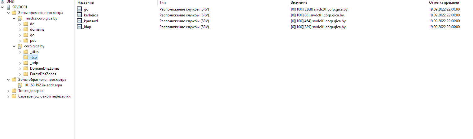

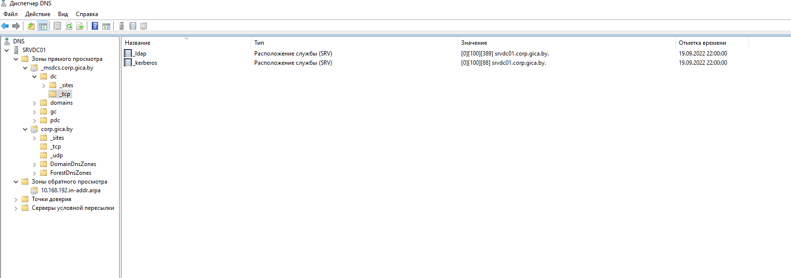

Тип файла: png ns5.png
(27.8 Kb, 6 просмотров)
Цитата NickM:
Покажите вот такой скрин Вашего DNS, который работает на 192.168.10.17 (картинка из сети): »
Отправлено: 16:48, 06-11-2022 | #9
Аватара для NickM
Сообщения: 4631
Благодарности: 1112
Вот эту ветвь:
