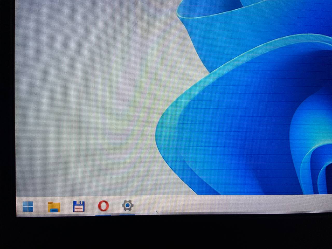

Здравствуйте. Ни с того, ни с сего на дисплее появились - ровные (как под линейку) горизонтальные полосы на всю ширину дисплея. Виднеются и в BIOS-e. Удалял драйвера, удалял устройство PNP-монитор. Разобрал ноут, перевоткнул шлейф. Знакомый осмотрел плату дисплея - сказал, визуально точно всё чётко. Пробовал другой БП, запускать от батареи - ничего не меняется. Проводил бубликом тест видеокарт - всё четко. Игры запускаются, всё работает как и прежде, но с этими полосками (как тетрадь в линейку). Фото прикрепил.
Ноутбуку год. Модель: MSI GL75 Leopard 10SCXR (MS-17E8). Характеристики прикреплю так же на фото. Что это может быть? |

Профиль | Отправить PM | Цитировать Тут больше похоже на декодер матрицы. Надо подключить внешний монитор, и тогда уже решать.

Профиль | Отправить PM | Цитировать В ноутбуках видеокарта часто отваливается так, что на внешний монитор показывает нормально, а на матрицу - либо совсем не показывает, либо с артефактами.

Профиль | Отправить PM | Цитировать Это-то так, но подкинуть матрицу могут только в СЦ, так что, похоже, остается только это (

Профиль | Отправить PM | Цитировать Видеокарты я отключал, поочередно. И встроенную и дискретную - разницы нет. Значит дело не в них?

Профиль | Отправить PM | Цитировать BoBaH 13, Grabber2006, dmitryst, подключил к ТВ по HDMI. Артефакты на экране ТВ появились, в разных частях экрана.

Очень сложно ставить диагноз по фотографии, не имея на руках аппарата... (Ищу к.з., и другие неисправности, на мат. платах по фотографии... (с) )Каждый из коллег по своему прав, это может быть как видеокарта, так и матрица, а может быть, даже и шлейф... В Вашем случае это можно выяснить только методом исключения, т.е. методом научного тыка... UPD: Пока Вам отвечал - Вы написали про ТВ... Попробуйте память проверить. При старте сначала инициализируется встроенная видеокарта, а она использует системную память. |

Проверьте память ноута memtest86+, если всё гладко, то можно замахнуться на видеопамять (например, mats). Vanadiy777, что скажете, отвал чипа можно по-быстрому диагностировать? |
