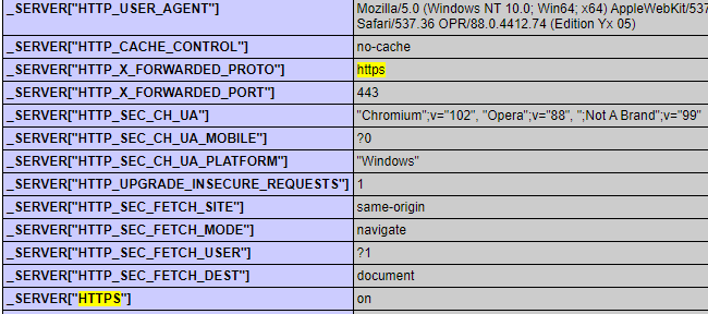

Сообщения: 51
Тип файла: png изображение_2022-07-14_141348497.png
(25.7 Kb, 10 просмотров)
это имеете ввиду?
Отправлено: 14:13, 14-07-2022 | #19
Deadooshka
Сообщения: 2566
Благодарности: 698
Тогда что-то другое. Какая версия Apache? В старых версиях нет многих символов регулярных выражений. Может нет \d (означает любую цифру), тогда попробуйте ваш бывший вариант [0-9]. Насчёт пробельного символа \s не уверен, но можно попробовать заменить на простой пробел со слешем "\ ". \S (большой S) это наоборот любой непробельный символ.
