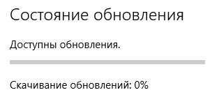

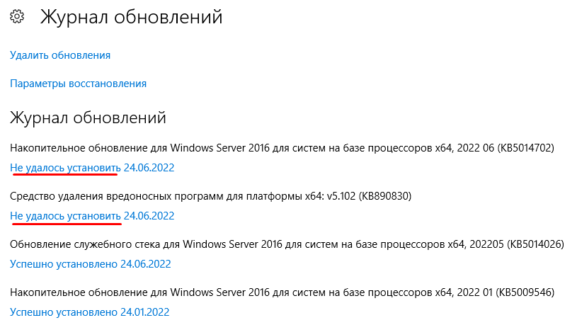

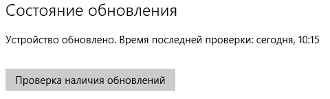

Добрый день. Пару месяцев назад мы через групповые политики отключили обновления Windows на всех ПК и серверах. Пришло новое распоряжение, возникла необходимость снова устанавливать обновления. Но после удаления политики произошло следующее: все ПК и 2 из 4х серверов успешно обновились, а 2 оставшихся сервера (контролеры домена оба, может с чем-то связано) автоматически обновляться не хотят. Идёт бесконечный поиск обновлений на одном, а второй пишет обновлений нет, хотя в журнале 2 неудачных попытки обновления...
