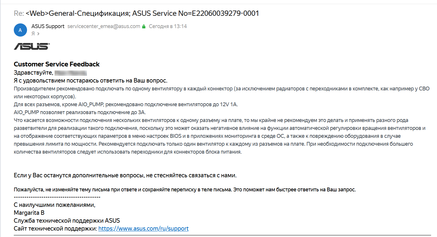

Тип файла: png firefox_3OzvKBazot.png
(111.0 Kb, 13 просмотров)

Сегодня и ответ от асус получил (см. вложение).
