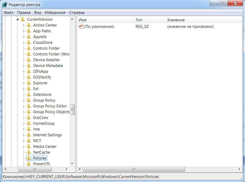

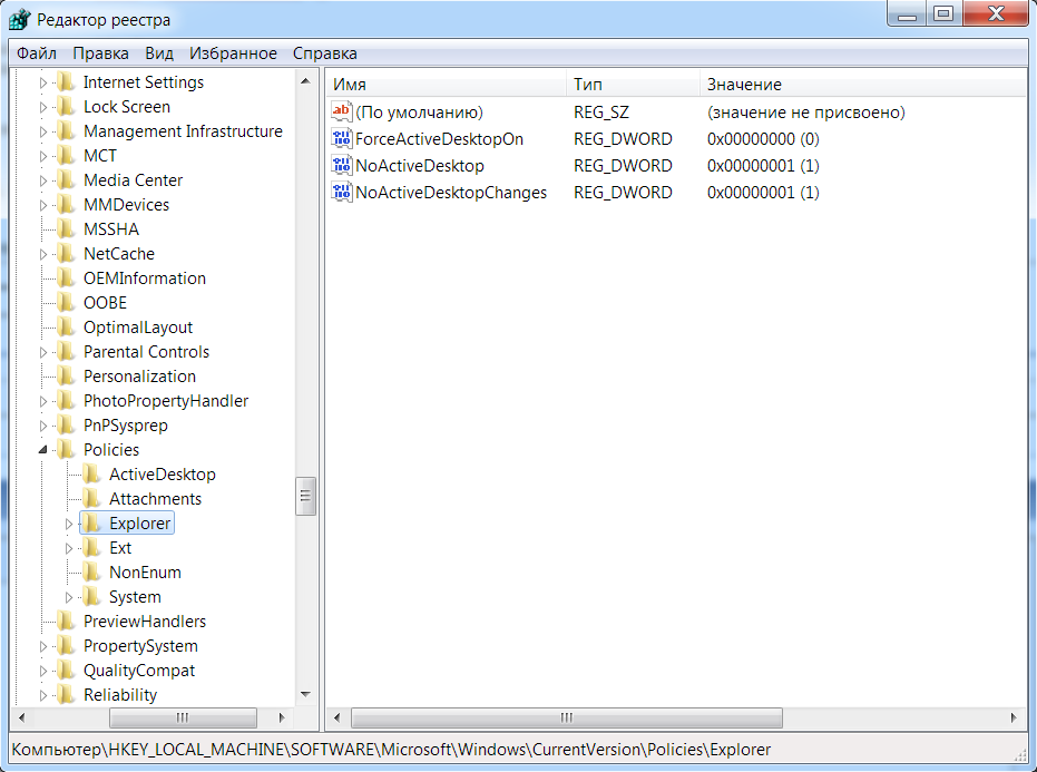

Сообщения: 46
Благодарности: 2
Тип файла: png Screenshot_827.png
(83.0 Kb, 19 просмотров)
Тип файла: png Screenshot_951.png
(85.5 Kb, 19 просмотров)
Цитата Petya V4sechkin:
Цитата Trueman777:
Сеть стоит в положении Выкл и некликабельна
Покажите параметры в разделах реестра:
  • HKEY_CURRENT_USER\Software\Microsoft\Windows\CurrentVersion\Policies\Explorer
  • HKEY_LOCAL_MACHINE\SOFTWARE\Microsoft\Windows\CurrentVersion\Policies\Explorer
Почитайте:
[решено] Исчезли системные значки из трея
В первом раздел Policies пустой и подраздела Explorer нет
Во втором - три параметра REG_DWORD: ForceActiveDesktopOn 0, NoActiveDesktop 1, NoActiveDesktopChanges 1.
Прошелся поиском по реестру HideSCABattery, HideSCANetwork, HideSCAVolume, не найдено.
