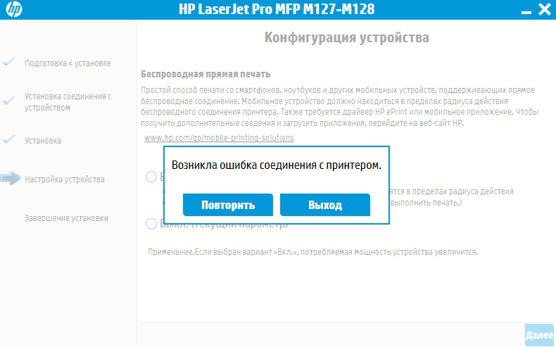

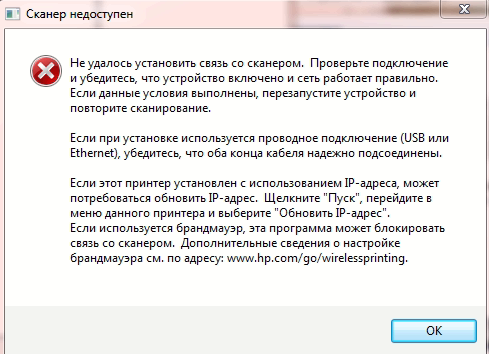

Однако сканер выдает ошибку об отсутствии связи. При попытке установить заново, предварительно удалив, выдает другую ошибку, тем не менее установка завершается успешно. Поиск выдал вот это http://forum.oszone.net/thread-345786.html в реестре имеется запись HKEY_USERS\S-1-5-19\SOFTWARE\Hewlett-Packard\DigitalImaging\NetworkScanners\ххххх однако без параметров на сколько я помню - там должен был быть IP адрес вместе с маком кажись, а тут ничего в другой ветке HKEY_LOCAL_MACHINE\SYSTEM\ControlSet001\Control\Class ip имеется в диспетчере устройств сканер также без сбоев IP менять - менял, но толку не дало (задан статически и не с чем не пересекается) куда копать? как сканер по сети он вроде бы не работал никогда, был подключен по проводу в другом отделе, потом произошла рокировка С таким мфу сталкивался и он должен сканировать по сети. |
