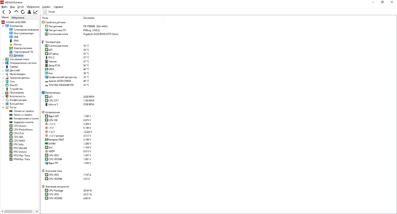

Нужно ставить Аиду(или аналог) и смотреть за датчиками + загрузкой памяти. Мож перегрев где. но скорее-всего, ЖД\ССД сбоит. Утебя там и ОС и ФП и сама прога-видеоредактор, ЕЯПП, живут - и там же исходны-конечный файлы пишутся-читаются Предположу, что устала ССДшка.
Завтра сгоняю в магазин куплю ssd m2, поставлю Ось с дровами и попробую погонять в бенчмарке.
По поводу аиды она у меня есть. Пользоваться особо не умею! Те не знаю какие пределы должны быть на датчиках в интернете пишут одно по факту у меня другое - а так как я понимаю нужно все это делать в нагрузке. Ps.: вот скрин для информации может быть что даст!
