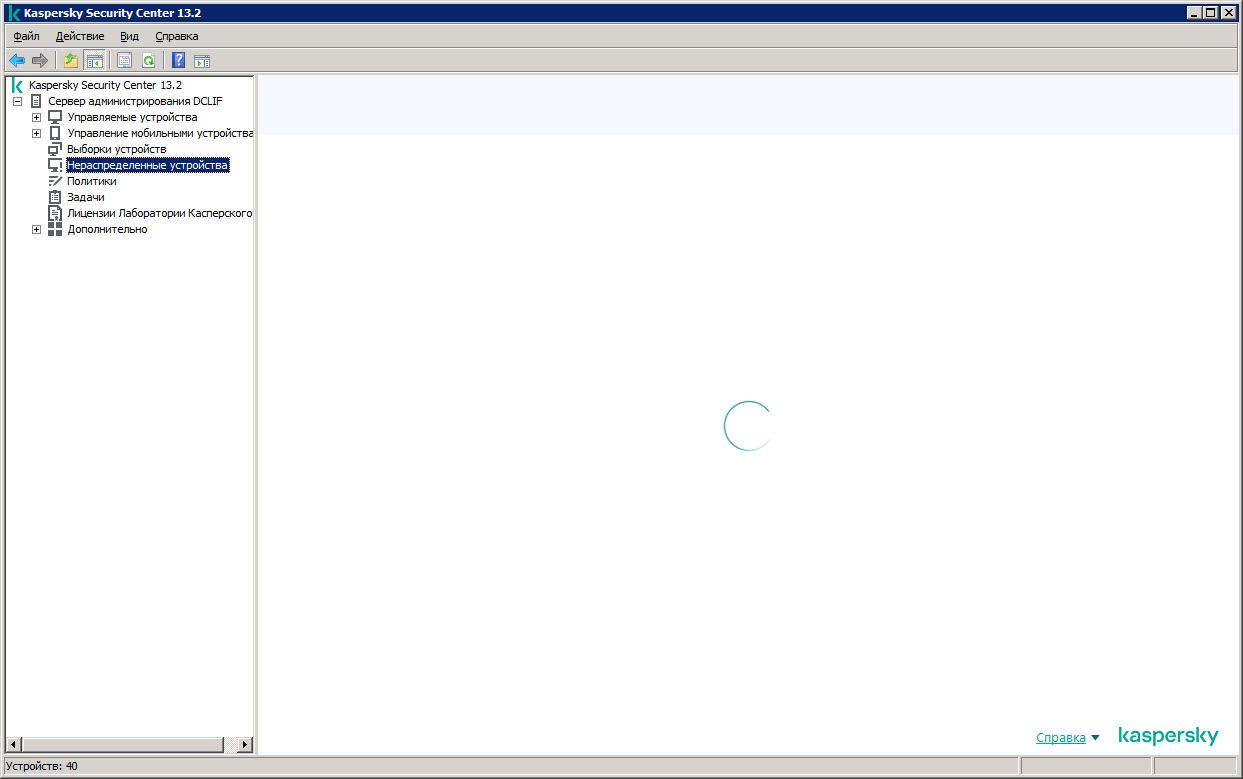

Добрый день.

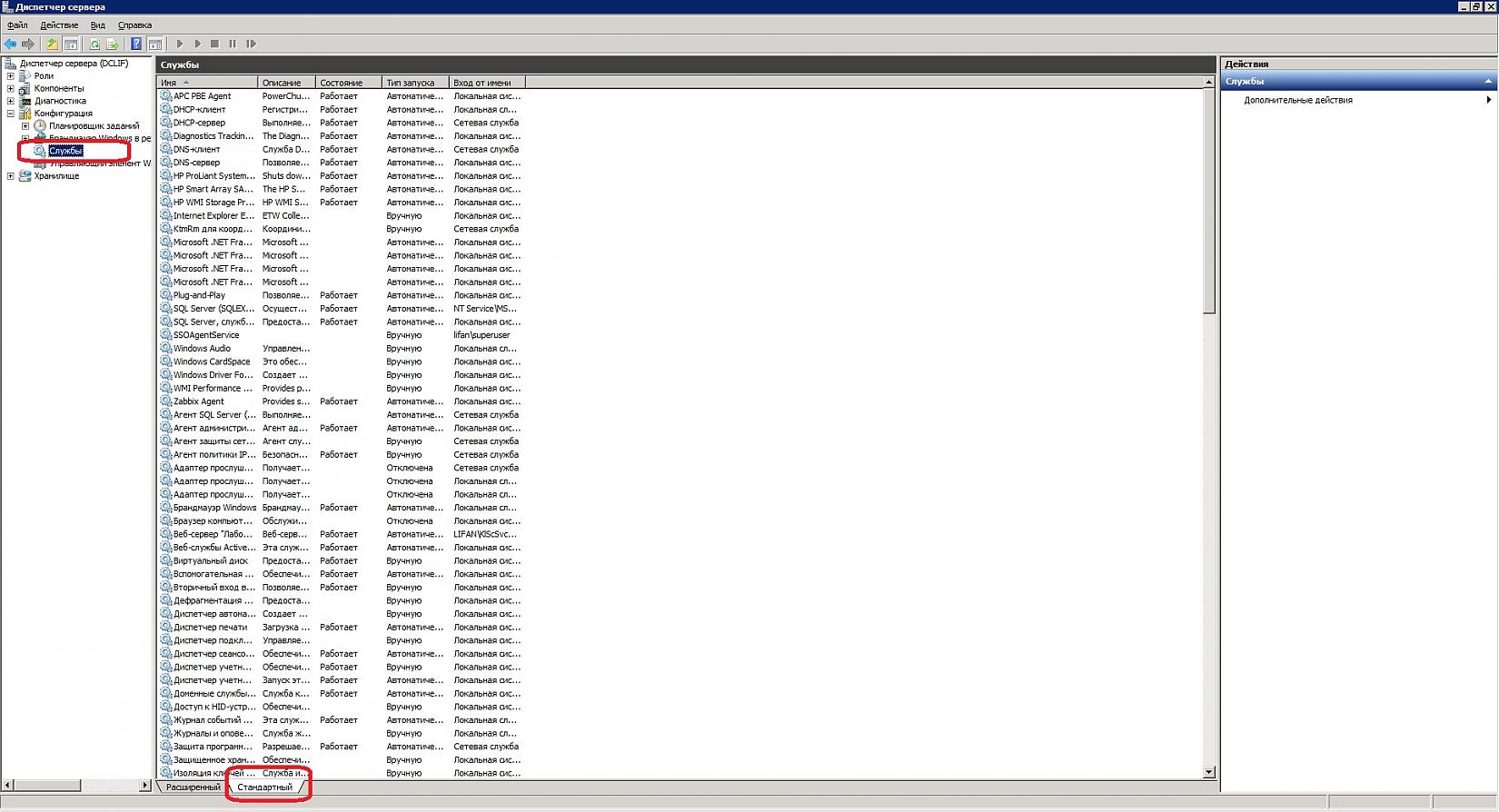

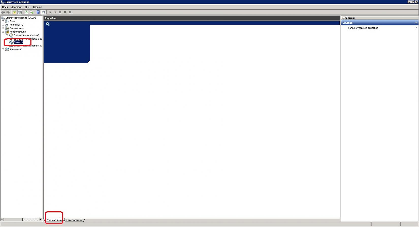

Столкнулся тут с проблемой, что консоль MMC перестала отображать сведения с консоли управления Kaspersky Security Center 13.2. Поддержка каспера говорит что трабл в консоли MMC, так как она не работает корректно с JS и ActiveX. Переустановка каспера проблему не решает, под другой учеткой в домене так же пытался запустить консоль с каспером, ошибка та же. Суть ошибки: в левой части (дерево консоли) есть разделы, а в правой части (область просмотра) просто крутится кружок по кругу. Думаю отсюда же есть трабл с тем, что если в диспетчере сервера открыть Службы, то вкладка "Расширенный" не показывает ничего, а если переключиться на вкладку "Стандартный" то информация в консоли (в среднем окне) видна. В логах никаких ошибок не видно. Может кто сталкивался с таким? Помогите решить ребус плиз!

kis.vit, попробуйте в командной строке (cmd.exe) от имени Администратора выполнить:
regsvr32 jscript.dll
regsvr32 jscript9.dll
regsvr32 mmcndmgr.dll
См. также:

К сожалению данные действия не привели к желаемому результату.
