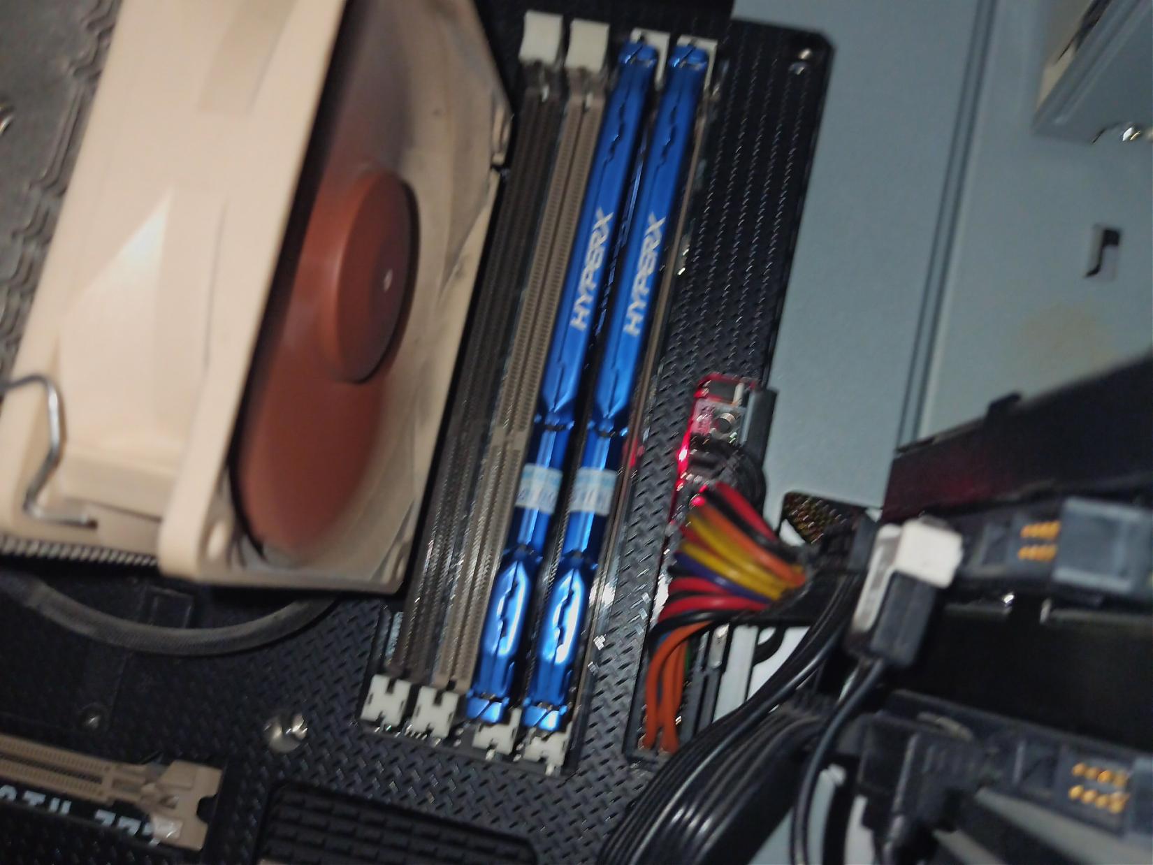

Типо работало всё, выключил компьютер, пошёл покупать 16gb hyperx fury планки , пришёл домой, вставил сразу, включаю и мигает красной, всё попробовал, как и чистить так и менять в слотах, разве что не добрался до таблетки, она за кожухом, а как его снять не пойму, на видео по другому сделан кожух у них.И CLRTC не попробовал сомкнуть.
Помогите кто шарит.

Данилка, попробуйте память вставить в слоты одинакового цвета, т.е. через один.

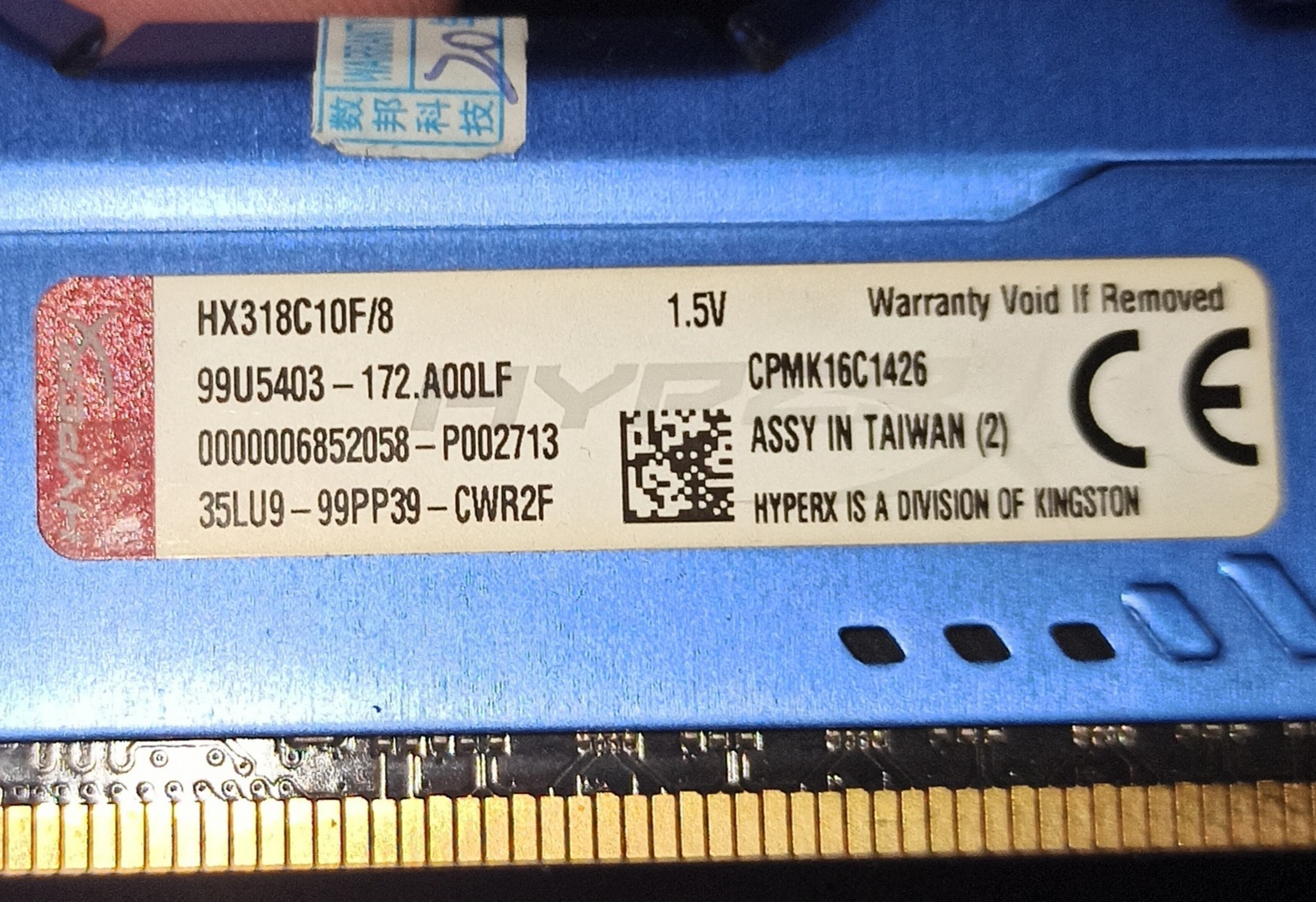

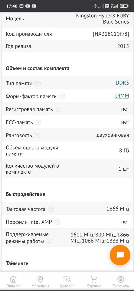

Цитата Данилка:
Новая - синяя (их тоже две планки только на 16 гб) »
покажите их характеристики (наклейку)
Меня больше нет
Отправлено: 22:18, 04-01-2022 | #9
Сообщения: 9
Цитата WSonic:
выше ссылка, мне не сложно ещё раз написать, если ты с телефона будешь, лучше через версию пк посмотри (после приблизь), может у тебя на первой фотке будет плохое качество : https://imgur.com/a/TkwIqez
