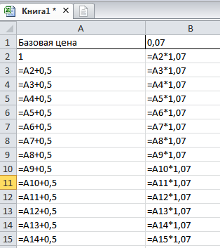

Excel как-то странно себя ведет. Первую колонку с шагом в 0,5 он посчитал нормально. Я ввел сначала 1,0, потом 1,5, далее потянул выбранный столбик вниз и он сам уже добавил все последующие цифры (2,0 и т.д.). Для второй колонки нужно прибавить +7%. Я вручную вбил формулы и он прибавил проценты. После третьей ячейки я подумал, что он поймет чего я от него хочу и аналогичным образом потянул столбик вниз, но вместо того, чтобы рассчитывать проценты из первого столбца, он просто начал дублировать первые три значения, которые я вбивал вручную:
Скрытый текст
Как сделать так, чтобы вторая колонка автоматом добавляла +7% к первой колонке?

Avatar-Lion,
Чтобы отобразить формулы в ячейках, нажмите сочетание клавиш Ctrl+` (маленький значок — это значок тупого ударения).
Рассмотрите, что за формулы у Вас получились. Покажите. Если руководствоваться Вашей постановкой, третье значение 4.07 кривое (должно быть 2,14000).
Я в ячейке правее 1. написал расчетную формулу, протянул вниз, у меня всё прекрасно. Ищите ошибку в своих действиях.

Avatar-Lion, Что написали, то и получили.
=$A$2+$A$2*7%
=$A$3+$A$3*7%
=$A$4+$A$4*7%
При абсолютной адресации вида $A$3 атот адрес пересчитываться не будет. Это абсолютная ссылка. Соответственно, когда вы ее размножили, она размножилась безо всякого изменения.
Хотите, чтобы она пересчитывалась, пишИте A3.

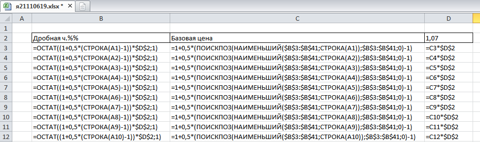

Ещё один столбец с формулой:
=ЦЕЛОЕ(ОСТАТ($B2;1)*100)
И сортируйте по нему:
