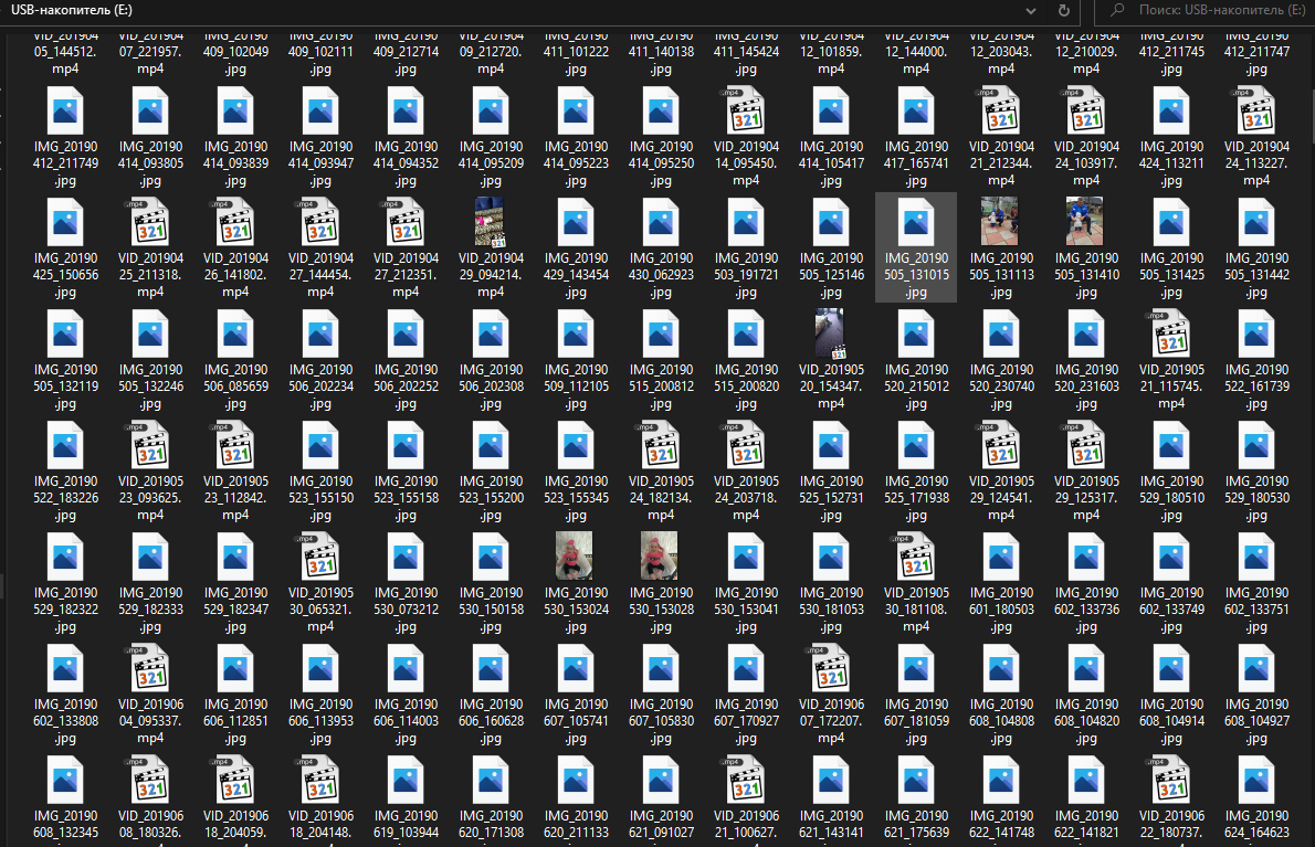

Здравствуйте.
Знакомые обратились с проблемкой.
На их флешке Honor, объемом 250Гб, где они хранили фото и видео с телефона (без комментариев ) перестали открываться файлы (с их слов)
После того как передали мне флешку, обнаружил что флешка без проблем определяется и на ней есть файлы (50 гб из 250 занято). Внутри около 1800 видео и фото файлов.
Большинство из них не открывается: видео пишет (через MPC-HC) что не смог воспроизвести некоторые дорожки в графе/для данных потоков не найден подходящий фильтр и лог:
Лог
File Source (Async.)::Output
Media Type 0:
Unknown
AM_MEDIA_TYPE:
majortype: MEDIATYPE_Stream {E436EB83-524F-11CE-9F53-0020AF0BA770}
subtype: MEDIASUBTYPE_MPEG1Audio {E436EB87-524F-11CE-9F53-0020AF0BA770}
formattype: TIME_FORMAT_NONE {00000000-0000-0000-0000-000000000000}
bFixedSizeSamples: 1
bTemporalCompression: 0
lSampleSize: 1
cbFormat: 0
Media Type 1:
Unknown
AM_MEDIA_TYPE:
subtype: TIME_FORMAT_NONE {00000000-0000-0000-0000-000000000000}
lSampleSize: 1
cbFormat: 0
А при открытии изображения: похоже формат этого файла не поддерживается.
Но тем не менее можно найти и рабочие эскизы файлов, открывая которые видео воспроизводятся , фото открываются.
Впервые с таким сталкиваюсь, не пойму то ли флешка так глючит, либо уже битые файлы скидывали так на флешку (хотя телефон до сих пор рабоает, исправен, но естественно оригиналов файлов там уже не оставили)
Скрин прилагаю.
Может кто сталкивался, подскажет что нибудь хоть.
Кстати файловая система ExFAT на флешке.

а там полный попец.
Вот скрин если пробовать открыть не открывающиеся фото (проверил на 5 шт.) там везде FF - https://yadi.sk/i/7bi5d81vo2cVug
А вот проверил на открывающихся, сразу видно данные.... - https://yadi.sk/i/R0fqqg4UnBdJrw
Что это выходит получается?
Информация затерлась фоток? Не думаю что тут можно уже что-то поправить.
Похоже надо проходиться программками восстановления данных с флешки, если помогут (по типу R-studio, GetBackData и др.)
Хмммм. В одном месте показывает ExFat, в другом NTFS - https://yadi.sk/i/1kiUO7Uq8PToLw

А там действительно ExFat - https://yadi.sk/i/k0X_-pHFpmhr2w
И я осмотрел флешку, на ней есть разъем microusb-папа, который можно втыкнуть в смартфон и скидывать файлы без ПК!
Уточнил у владельца - так они и делали.
Так что это Андроид эту файловую систему видимо изначально отформатировал.
Ну и тут вытекает и проблема - я уверен, что они просто после копирования вытыкали флешку и всё. Без всякого "безопасного извлечения", которое в Андроиде то есть....

Промотал диск: по структуре видно что данные есть где-то до 25 486 221 - https://yadi.sk/i/YnwNTldX6cuB8g
И чуть ниже, уже до конца одни FF.... https://yadi.sk/i/OcHGGr8xla7VOQ
Так что да, файловая система затерта....
