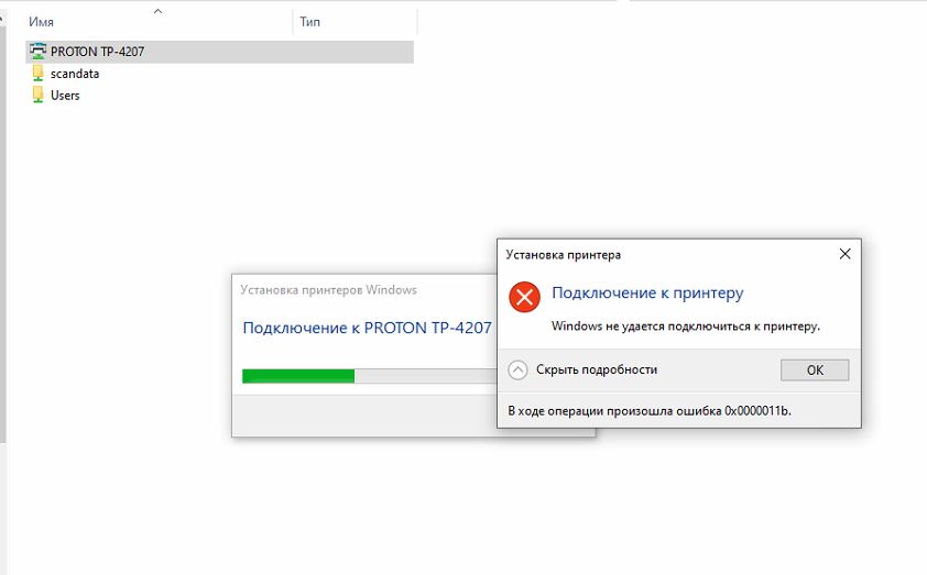

Отключение брандмауэра и антивируса (DrWeb) эффекта не дало. Переустановил драйвера на основном компе - ситуация не поменялась. Удалил драйвер на компе в сети и попытался переустановить - вот тут комп выдал, что к принтеру нет доступа и ошибка 0x0000011b. При чём в проводнике я принтер вижу. Куда ещё копнуть? Кстати, ближайший комп подключен к основному через простейший свитч. Интернет раздаётся через этот же свитч.

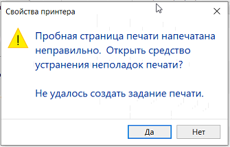

Два компа (Windows 10 20H2) - с подключенным принтером (MF3010) и клиент
Установил обновление kb5007253 на обоих. При попытке установки сетевого принтера выдало 0х0000011b. Как здесь советовали, внес изменения в реестр
HTML код: Выделить весь код
HKEY_LOCAL_MACHINE\System\CurrentControlSet\Control\Print "RpcAuthnLevelPrivacyEnabled"=dword:00000000
Начало выдавать ошибку 0х00000bbb. На компе с подключенным принтером закрыл общий доступ и снова разрешил. Ошибка ушла, принтер установился на клиенте. Но при задании на печать выдает 0х00004005 (невозможно создать задание печати) - в диспетчере печати задание создается и висит с ошибкой

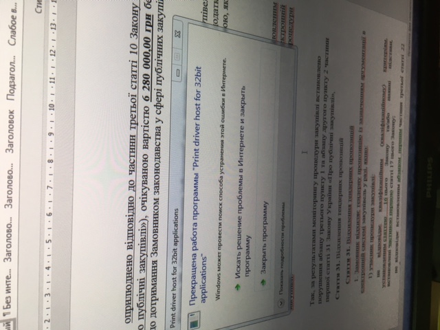

Фикс реестра на обоих машинах мне и в голову не пришло, хотя проблема начинает решаться, однако есть одно "но", при попытке распечатать из Windows 7 на Windows 11, выдаёт такую ошибку "Прекращена работа программы "Print driver host for 32bit applications"", что это может быть?
