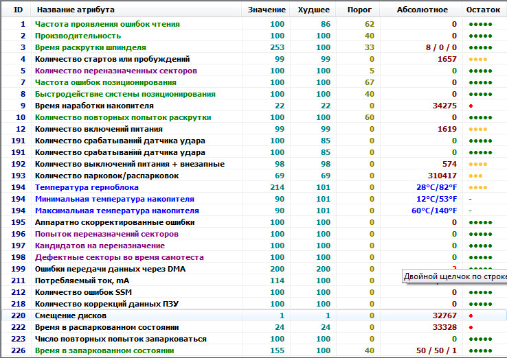

Модель у меня под аватаркой HGST
Вроде как работает, но потом нагрузишь слегка (копировать начинаешь с него или на него), начинает рандомно щёлкать и не всегда, но извлекается.
Захожу в "Диспетчер устройств", обновляю конфигурацию, подключается. И если это сделать быстро, то частично проги работают нормально, если нет, то в браузере ни одна страница не откроется (здесь не важно быстро или медленно обновишь), пишет соединение сброшено. Хотя в игру к примеру WoT Blitz захожу нормально и программы по очереди начинают вылетать, которые с него запущено и то не все, что очень странно. Это то, что обнаружил.

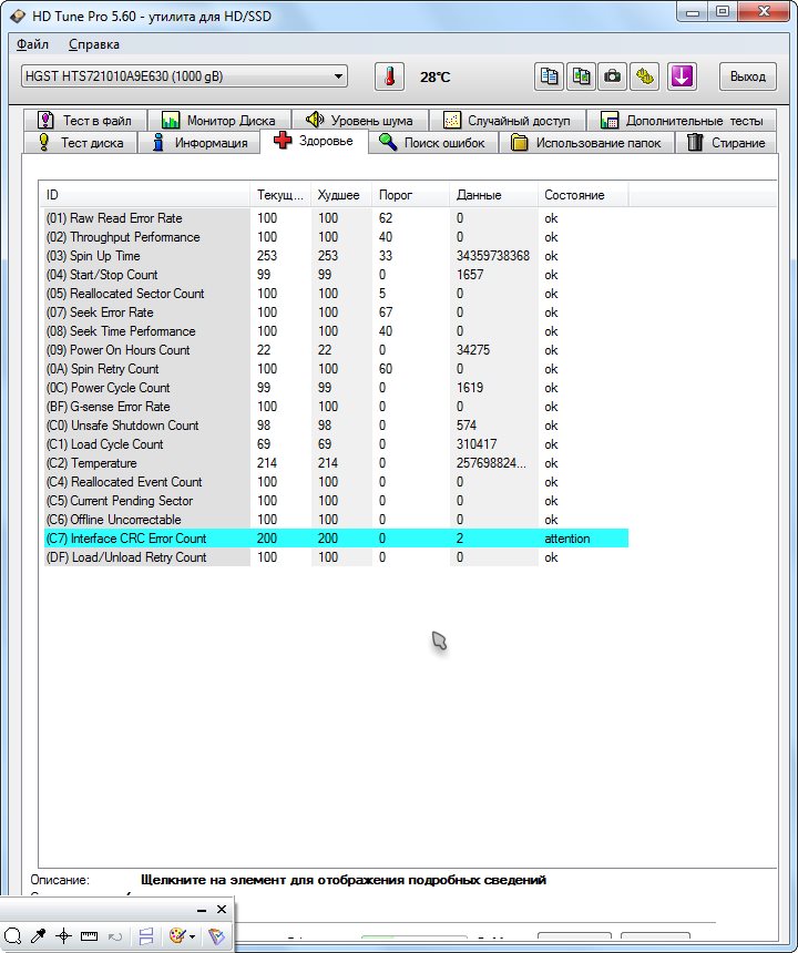

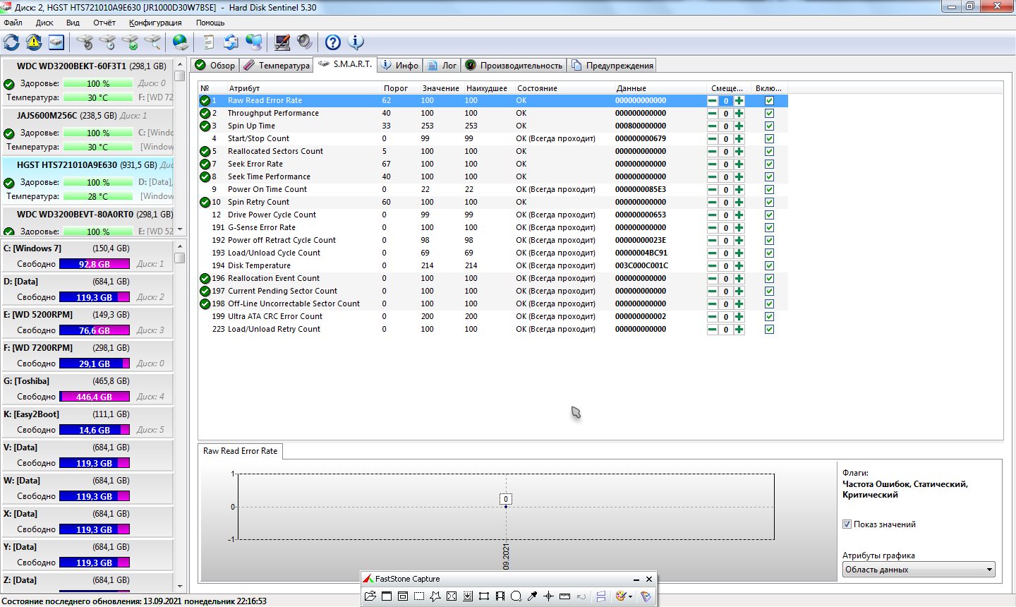

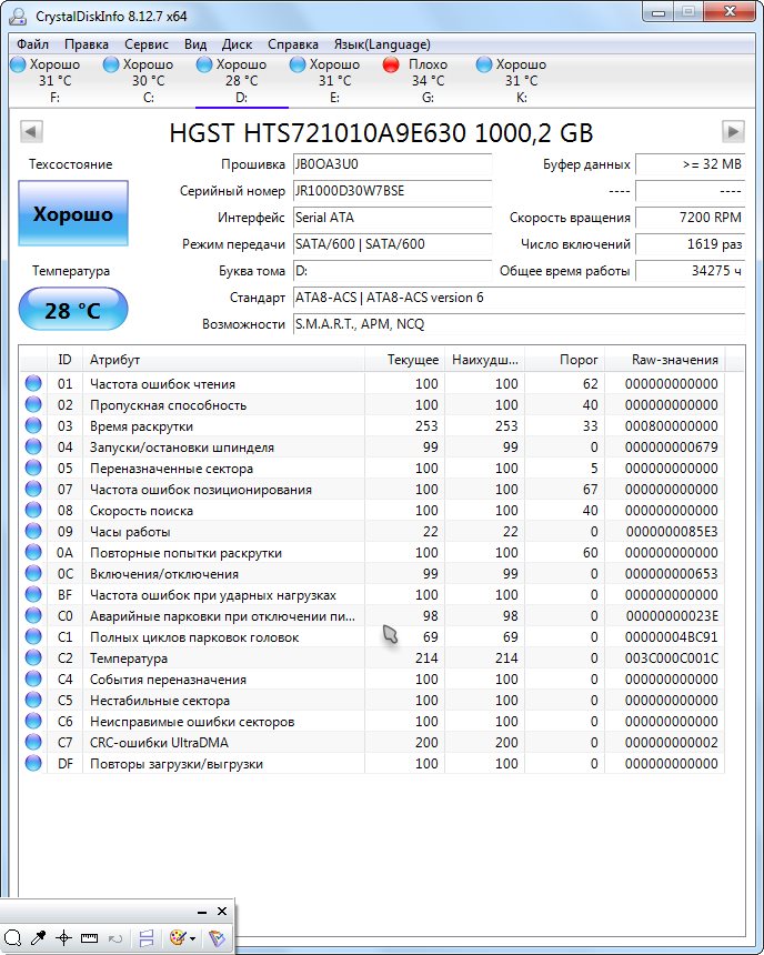

Виктория, как и другие (по типу Crystal DiskInfo и т.д.) показывают SMART - GOOD
В ней же проходил два раза вообще без каких-либо проблем (с функциями "Обновить" и "Починить") - смотрите вложения, скрины с разных программ и ивентлог с последним сканированием.
На это не смотрите - это первый раз запустил с того же диска Викторию, который сканировал.
HTML код: Выделить весь код
22:47:15 : Block 2770944 try REFRESH... fail: Отказано в доступе (FAQ #6, https://hdd.by/victoria_faq ) 22:47:30 : Block start at 6737920 (3 GB) Read error: preset timeout limit 22:47:30 : Block 6737920 try REFRESH... fail: Отказано в доступе (FAQ #6, https://hdd.by/victoria_faq )
Это что, механике уже капут?
ПС. Думал может БП не хватает, но потом почему именно этот вырубается, хотя и другие винты у меня не менее нагружаются.
Планирую по тиху данные куда-то перекопировать и отформатировать HDD Low Level Format, может поможет.

Большое время наработки, ошибки четности, щелчки... Оставьте его уже в покое. Как говорится - из пластилина конфетку не сделать.

DVDshnik, ОХРЕНЕТЬ!!! (извиняюсь)
Как так то? Я конечно хотел это сделать, но не подумал, что шлейф от производителя материнки окажется полным г...
Поменял на шлейф, который купил год назад, не особо то и дорогой - примерно 180 в рублях и о ЧУДО, нагружаю, в общем делаю всё, что раньше делал и винт отрубался, и теперь всё нормально!
Ладно было бы наоборот с непонятно откуда шлейф ...
А так от MSI в материнке лежал в упаковочке ...
