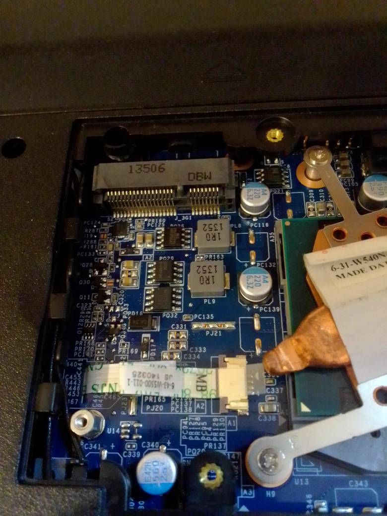

Прошу помощи в определении типа накопителя для установки в порт на материнской карте ноутбука
Какой разъём изображён на фотографии?

Цитата El Scorpio:
Какой разъём изображён на фотографии? »
Mini PCIe

Я бы сказал, что это mSATA.
Здесь написано, что они физически одинаковые, но электрически разные.

Цитата Grabber2006:
Я бы сказал, что это mSATA. »
Не обязательно, но возможно. Дело в том, что разъём идентичный, но вот заведётся ли там mSATA зависит от реализации.

El Scorpio, Было бы легче, если бы модель ноутбука назвали, или модель матплаты. Но наиболее точно вам ответит ТП производителя ноутбука

Nautilus C01 от Roverbook.
Сайт производителя не доступен
Ноутбук был куплен в 2015 году. Наверное, M2 тогда ещё не был распространён?

Цитата El Scorpio:
Nautilus C01 от Roverbook. »
Обычно дешман нонейм ноуты используют распространённую платформу, ищите маркировку на плате и гуглите по ней. Можно также обратиться к сервисникам, хорошие их знают наперечёт.
Цитата El Scorpio:
Наверное, M2 тогда ещё не был распространён? »
Это точно не м2.

Цитата El Scorpio:
Ноутбук был куплен в 2015 году. Наверное, M2 тогда ещё не был распространён? »
Ну почему-же, на то время кажется во всех топовых моделях известных брэндов уже были. Может не во всех, но в большинстве точно.
