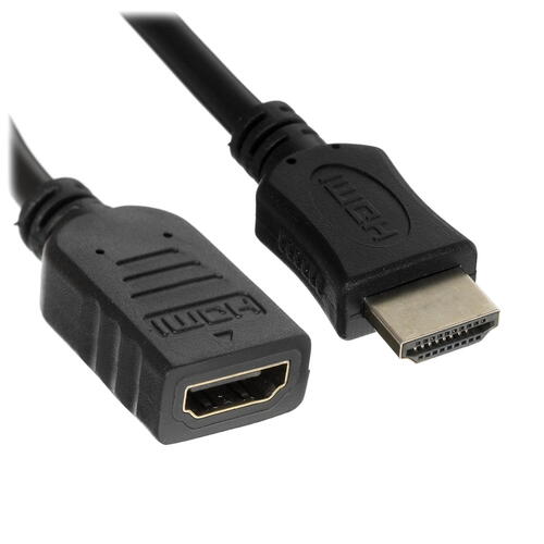

Добрый день!
Имеется монитор acer g245hq, с заменой провода одного HDMI-HDMI на другой подлиннее такой же схеме (подключение к дискретной видеокарте), из-за этого монитор перестал после выключения компьютера переходить в "спящий режим", а лишь появляется сообщение "кабель не подключен", если поставить старый кабель, то все работает как раньше. Искал в настройках монитора подобное, ничего такого нет. Может кто-то сталкивался с подобной ситуацией, прошу совета. Заранее благодарю. |

Т.к. мне всего лишь надо было удлинить кабель, я купил Удлинитель HDMI - HDMI к своему старому проводу. Итого, получил желаемую длину и при выключении компа я появляется заветная надпись "нет сигнала" и после этого монитор засыпает! Может кому-то поможет. Приложил пример кабеля (не реклама). |
