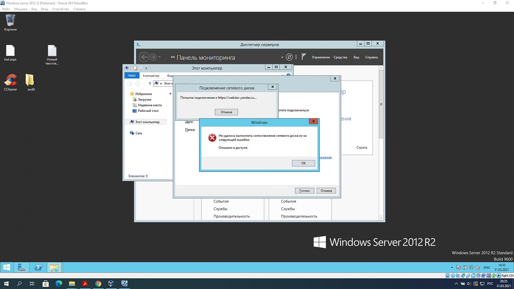

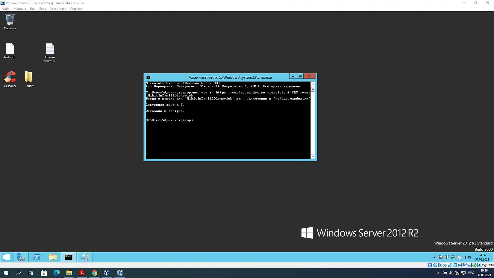

Я работаю в аккаунте администратора, пытаюсь подключить яндекс диск как сетевой к серверу(с webdav разобрался, установил его), но несколько раз подряд вылазит окно с предложением ввести логин и пароль. Я несколько раз подряд вводил логин и пароль от учетной записи яндекса, но после трех раз подряд постоянно выскакивает ошибка "Не удалось выполнить сопоставление сетевого диска из-за следующей ошибки: Отказано в доступе". Попробовал обойти это с помощью командной строки, писал "net use Y: https://webdev.yandex.ru /persistent:YES /user:Мой логин", далее предлагалось ввести пароль(Логин и пароль я вводил, разумеется от учетной записи на яндексе), а после ввода пароля выдавало следующее: "Системная ошибка 5: Отказано в доступе". Пробовал много всего, в том числе все способы с этого видео https://www.youtube.com/watch?v=FFfU...BB%D0%BA%D0%B0 но не работает. Скажите, пожалуйста, что может быть не так?

Профиль | Отправить PM | Цитировать DaniilOlegovich1995, так вроде ж WebDAV «выпилили» из Яндекс.Диск некоторое время назад?!

Профиль | Отправить PM | Цитировать DaniilOlegovich1995, компонент Возможности рабочего стола (Desktop Experience) установлен?

Профиль | Отправить PM | Цитировать Petya V4sechkin, да я его установил. Если что, вопрос об ошибке еще актуален, так как не могу найти решение.

Профиль | Отправить PM | Цитировать DaniilOlegovich1995, «забейте». Всё равно нормально работать не будет при попытках манипуляции файлами, большими мегабайта (если за последние полгода ничего не изменилось).
