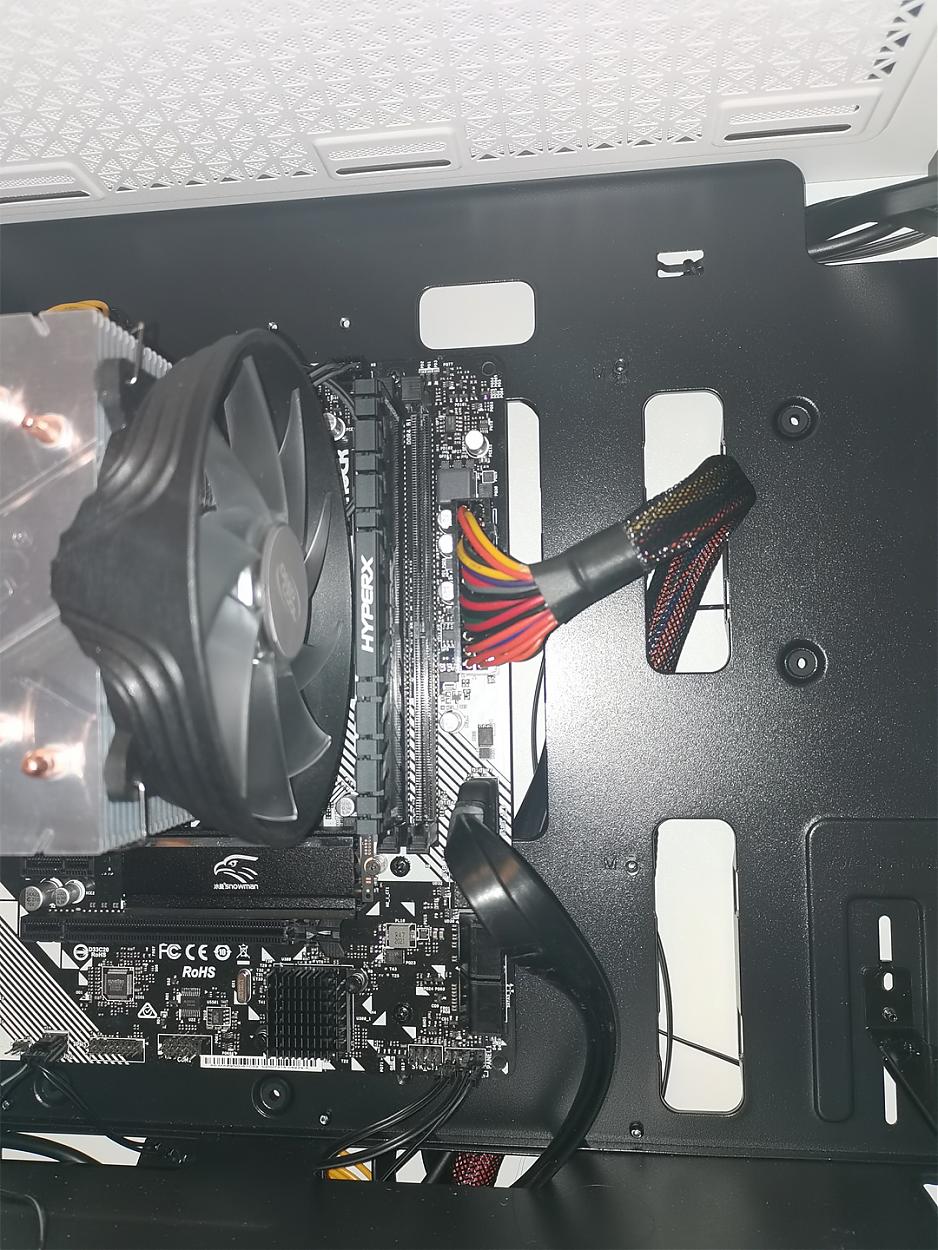

Здравствуйте ребята. Помогите пожалуйста с решением.
Купил плату asrock b450m-hdv r4.0 и ryzen 5 3400g нет изображения на мониторе. Предполагается работа с встроенного видео. Спикера не было, вставил свой рабочий. Он не пищал даже при включении без ОЗУ. Но всё крутится вертится. На коробке стоит ryzen 3000 ready. Наклейка биоса версии 3,7. ОЗУ взял HyperX Predator HX430C15PB3/8 DDR4 3000 частота. Вставлял в оба слота - ничего. Монитор и кабеля другие (hdmi,vga и d-sub), дискретное видео пробовал - ничего. Кто подскажет, в чём проблема ? Спасибо! |

Профиль | Отправить PM | Цитировать immortal8888, Вы точно все правильно собрали? Память вставили до конца? Питание все подключено? Под плату стойки не забыли вкрутить, лишних нету?

Отправлено: 13:43, 27-12-2020 | #7 |

Профиль | Отправить PM | Цитировать Решилось тем, что дело было в ОЗУ. Очень тугой разъем, пришлось с большим усилием додавить и пошло. Смешно конечно и грустно, что дело было плёвое. Спасибо большое Вам за потраченное время!
