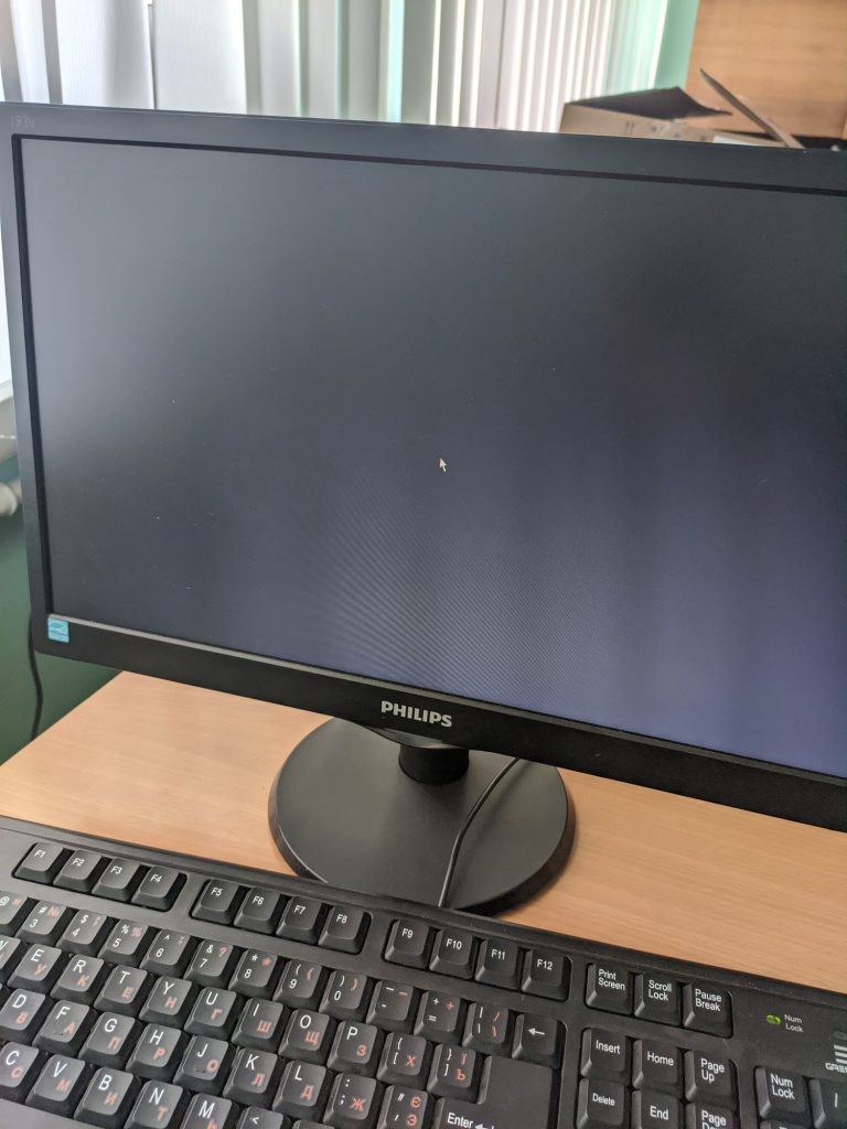

Добрый день. Есть компьютер с Windows Server 2008 R2 Enterprise на котором AD, после зависание системы и перезагрузки reset перестала включатся ОС, после бегущей стрчоки винды черный экран, и только подвижный курсор мышы видно. Стоял антивирус Avast Business который находил вирус, но путь к файлу указывал шлях на системный svchost.exe, который его останавливал или блокировал (сам не знаю), видимо где в системе отключился процесс или другое что! Резервной копии не было к сожалению
Пробывал востановление системы разными методадами, пока КИРПИЧ, и без результатно, боюсь что то с реестром. Востановление пробЫвал через загрузучною флешку Easy2boot, а дальше через оригинальную систему виндовс (iso) и через MsDart по совету специалистов.

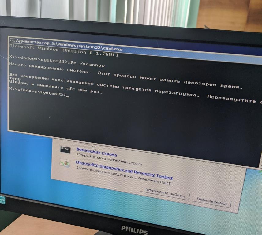

Способы не помогли: 1) Стандартными методами не помогло 2) через безопасные режымы тоже 3) через загрузку с последней конфигурацие тоже нет 4) через командною строку командой sfc /scannow 2 раза делал тоже не хочет в MSDart и через ориганлбынй образ винды.

4) через командною строку командой sfc /scannow 2 раза делал тоже не хочет »
какой результат выполнения команды, скрин покажите

1) ДО логина, сразу черный экран после бегущей строки, только курсор белой мышы есть, а система не загружается..даже 20 минут ждал в разных режимах. Что мы только не делали!!!
2) Методы проделаны: Безопасный режым с командной строкой; запуск с последней удачной конфигурацией. Записал загрузочную флешку с easy2boot кинул образ оригинал Виндовс, а также в папке Utilities MSDart программу, пробЫвала запускать востановление системы с образа виндовс и через МСДАРТ, БЕЗУСПЕШНО, автоматическое востановление виндовс не сработало тоже, тогда через командною строку писал sfc /scannow
3) Результаты sfc /scannow
Успешно. Перезагрузите компьютер и попробуйте еще раз.
Сделал перезагрузку и опять проделал и снова надпись "Успешно. Перезагрузите компьютер и пообуйье еще раз". После 2 попыток сканирование я запустил виндовс обычна загрузка и всеравно ЧЕРНЫЙ ЭКРАН
Уже не знаю что делать, сейчас не возле сервера, завтра смогу быть возле него. Как будто какой то процесс на запускается либо svchost либо winlogon, или вообще что то с реестром
(фото черного экрана и sfc scan)

sfc при загрузке вы делаете не правильно.
Для запуска сканирования системных файлов в каталоге, не являющемся активным системным каталогом, выполните команду
«sfc /scannow /offwindir=x:\windows /offbootdir=x:\».
Обратите внимание на правильность указания пути к директории Windows. Например, если подключенный диск с установленной ОС имеет букву «F», замените в команде значение «x:\» на «f:\».
на какой букве находится система которую необходимо проверить через sfc?
если X то пишите так
sfc /scannow /offwindir=x:\windows /offbootdir=x:\ /OFFLOGFILE=x:\log.txt
после проверки запускайте поиск по логу
findstr /c:"[SR]" x:\log.txt
смотрите, какие ошибки он найдет.
