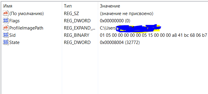

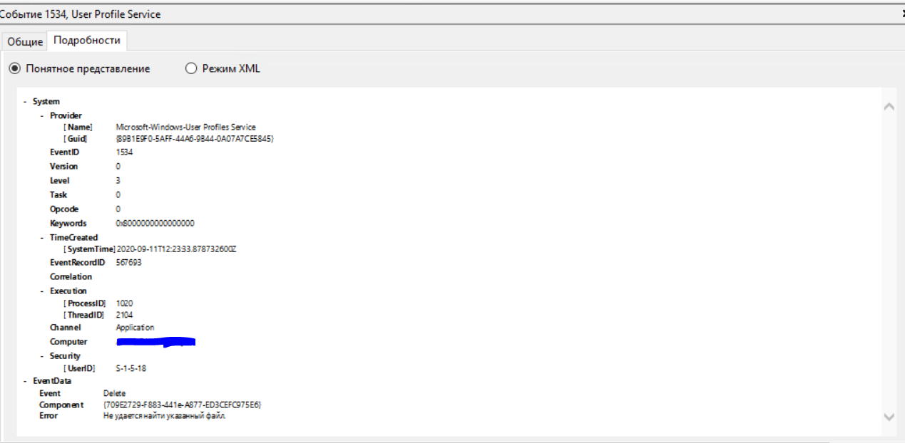

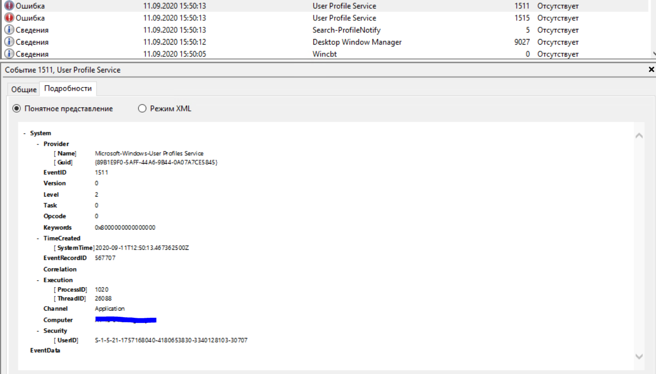

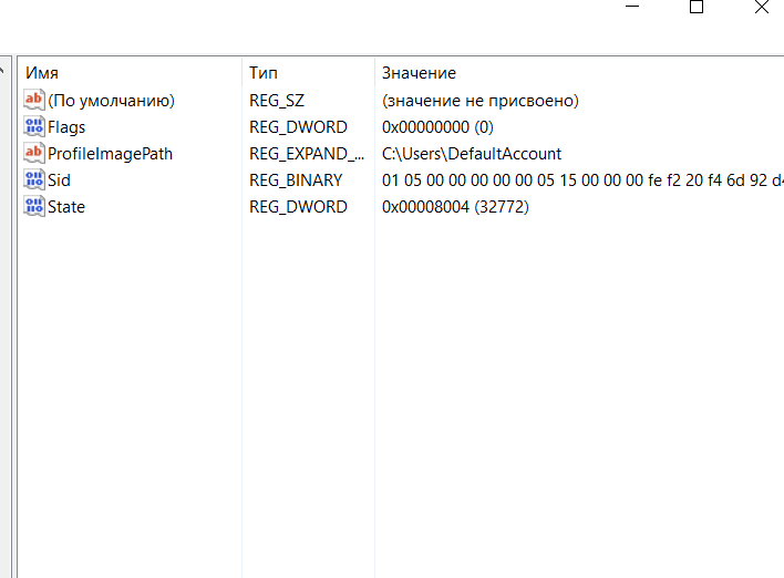

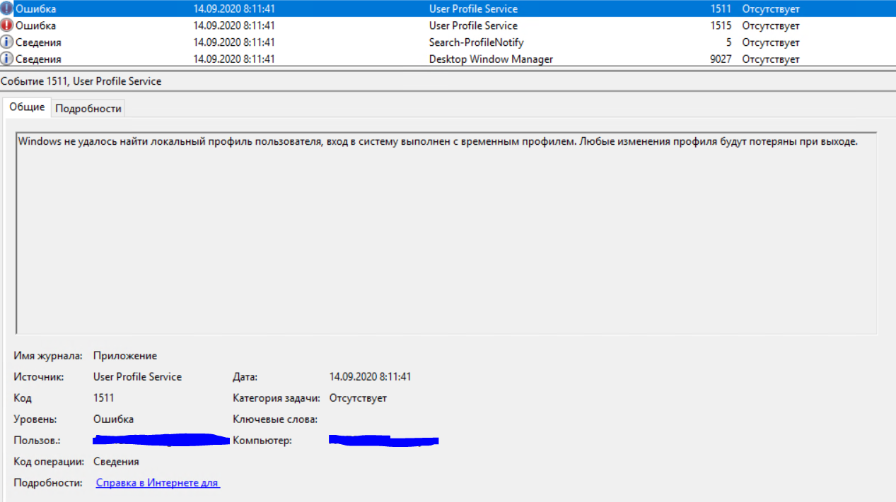

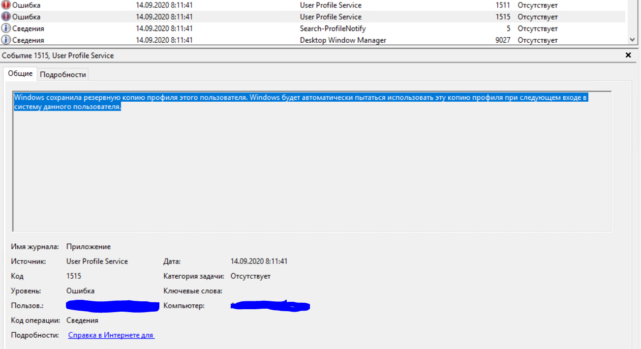

Добрый день!
Имеется ферма из трех серверов, при создании нового пользователя, после входа не сервера создается временный профиль, не важно создается Администратор или рядовой пользователь, все равно создается временный профиль, в реестре создается ветка пользователя .bak
Никаких ошибок в журналах нет.
Помогите решить проблему пожалуйста.

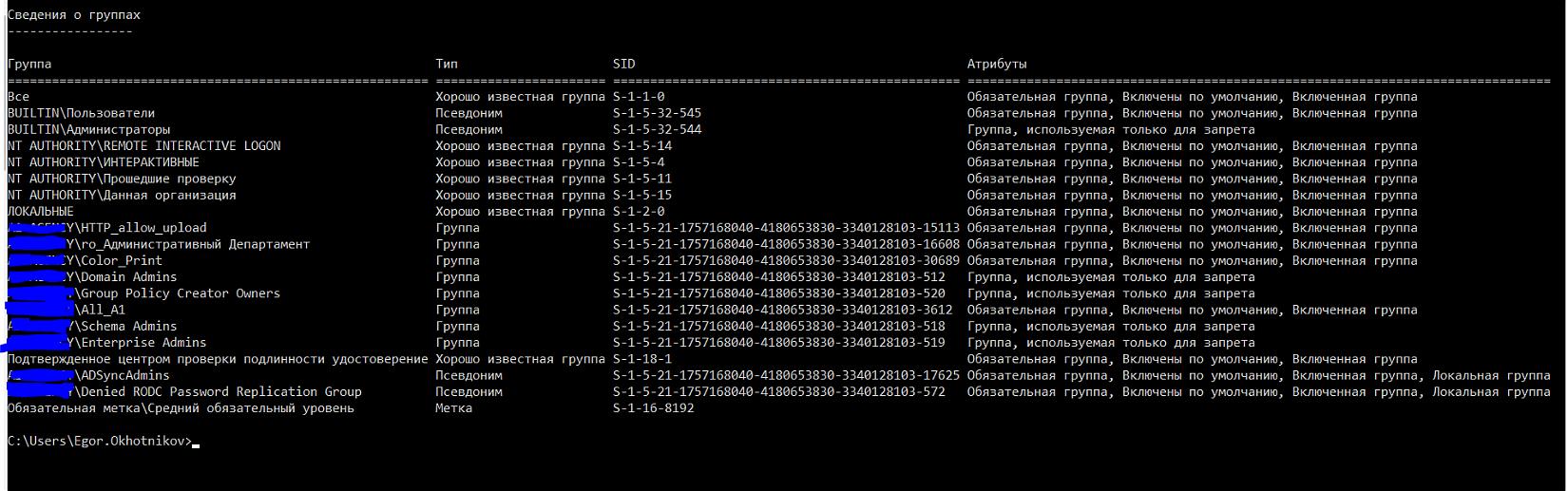

Тип файла: jpg whoami groups.jpg
(163.4 Kb, 4 просмотров)
Результат во вложении
