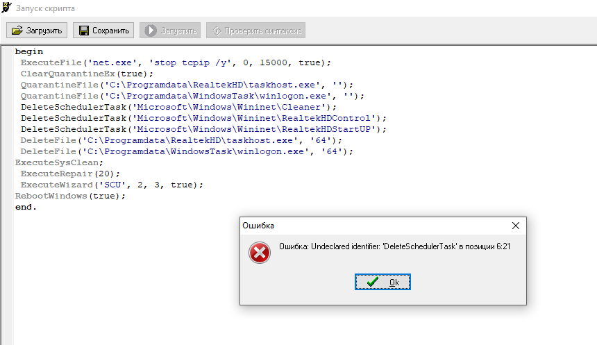

Отправлено: 09:40, 04-09-2020 | #4
Сообщения: 8
Тип файла: png Снимок.PNG457.PNG
(35.1 Kb, 6 просмотров)
Не могу запустить из за ошибки
Отправлено: 10:07, 04-09-2020 | #5
Аватара для Sandor
Консультант
Сообщения: 5350
Благодарности: 1341
Если бы вы читали инструкции, то знали бы, что выполнять скрипт нужно в этой версии:
C:\Users\Администратор\Desktop\AutoLogger\AVZ\avz.exe
