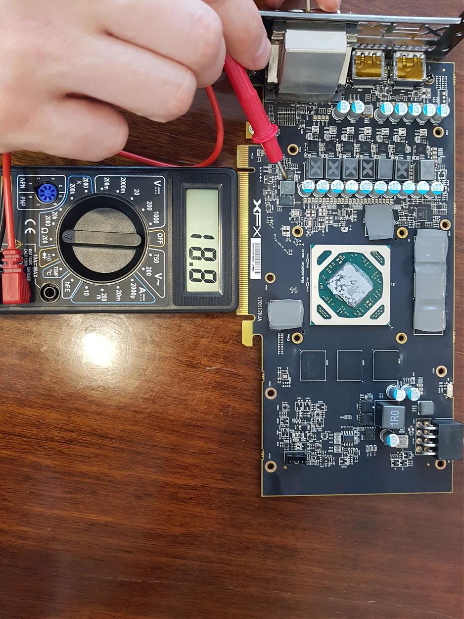

конфиг: БП чифтек буджетный но 650Вт Карта RX580 Камень A10-7850 Мать асус a88x Прямо во время игры, весь комп вырубился. как из розетки дернули. Комп был очень горячий. Подумал проц ушёл в защиту. После разных экспериментов всё дело оказалось в видеокарте. Без видеокарты комп стартует нормально, работает как и раньше (встроеннное видео) Как только вставляешь видеокарту (даже без подачи доп питания), нажимаешь включить, на пол секунды идёт напряжение и тут же все леды тухнут (кулер на проце делает один оборот), и комп сразу выключается, биос не успевает пикать (уходит в защиту наверно). Дальнейшее нажатие на включить ничего не делает. Если передернуть из розетки то опять на пол секунды пойдёт напряжение и опять защита. Запаха гари на видеокарте нет абсолютно. т.е. это не похоже на прогар. Гарантии нет но вскрыть пока не могу. Вопрос: что это может быть , хотябы примерно ? |

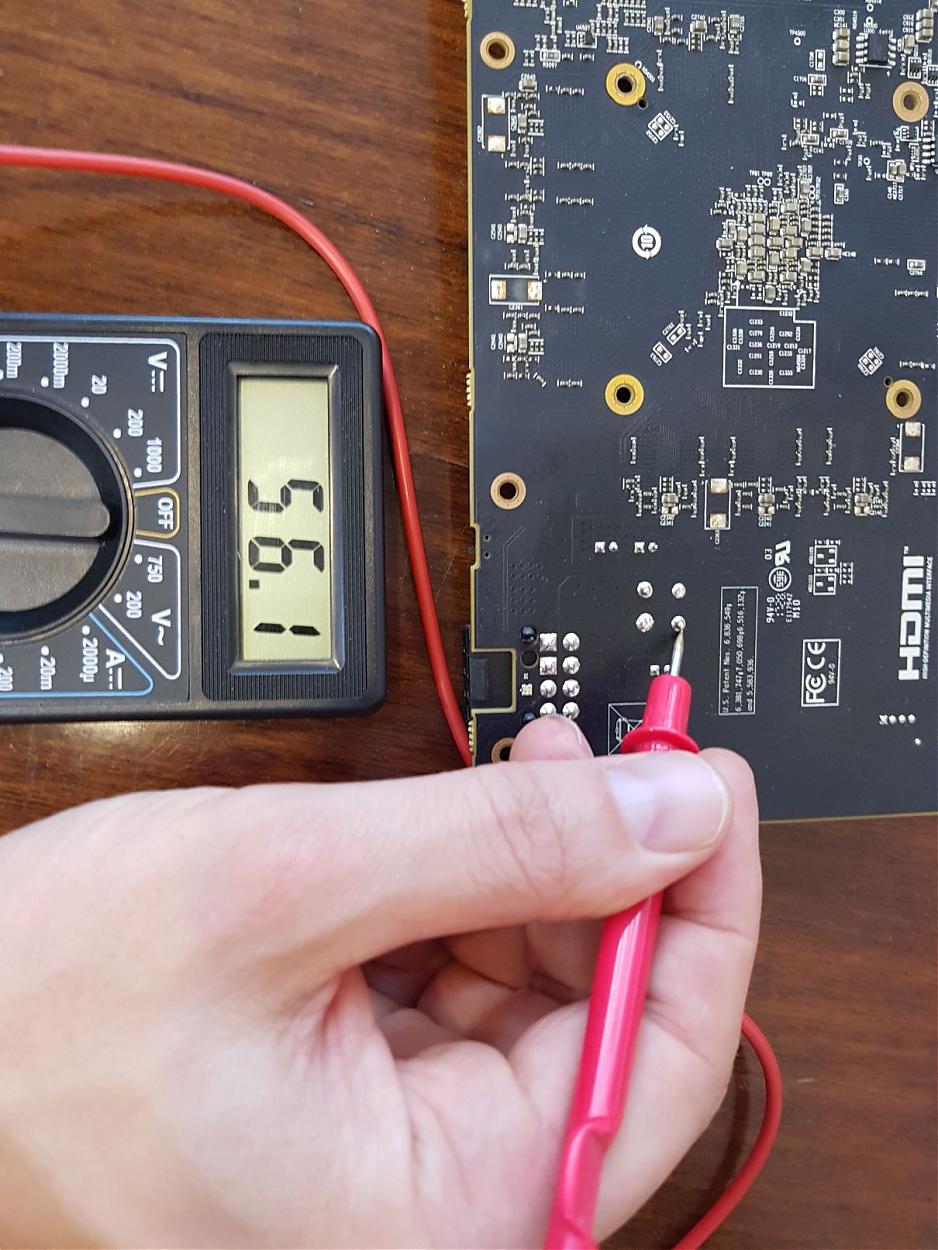

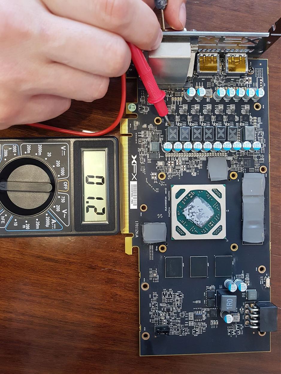

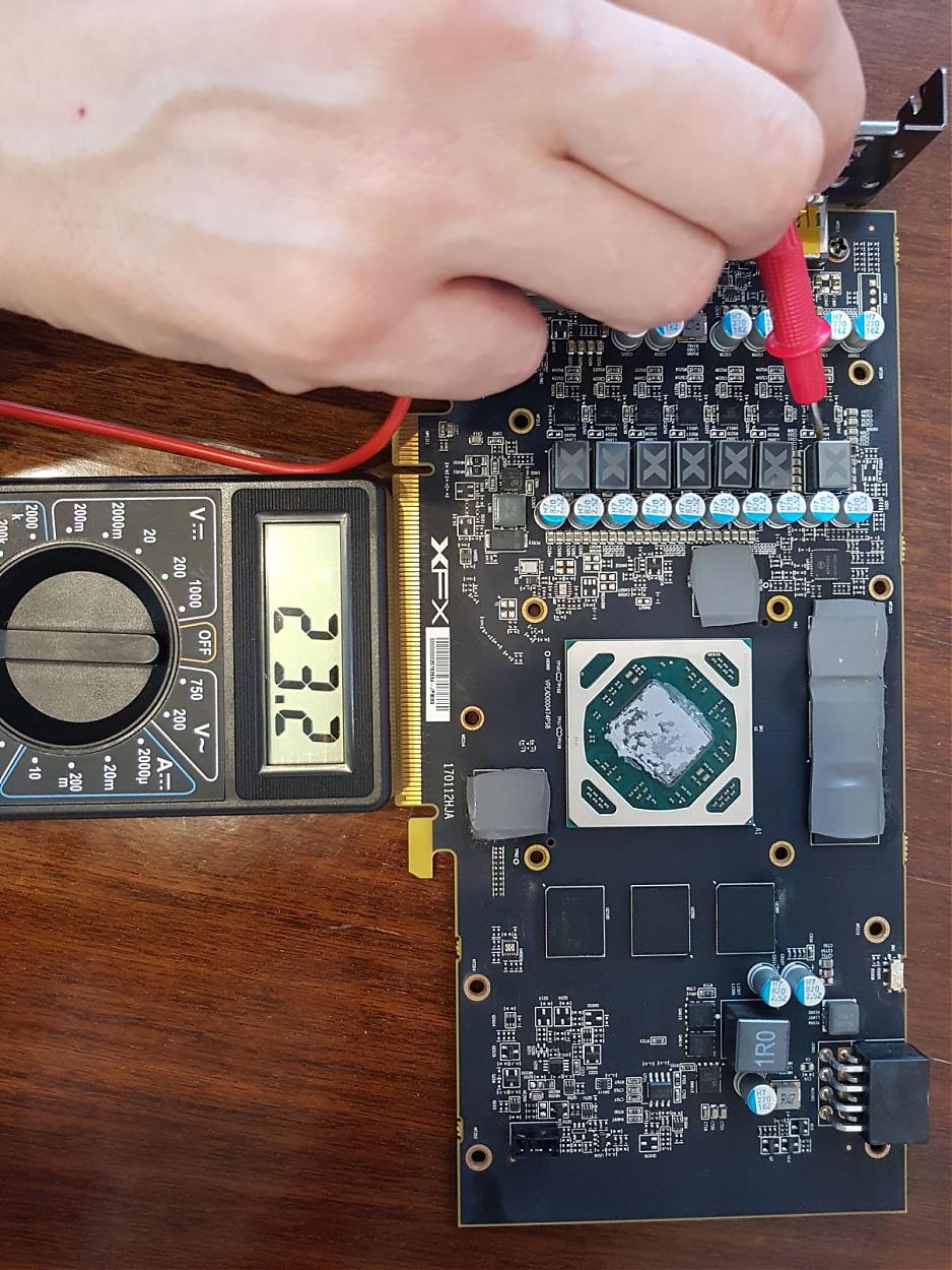

вот сделал некоторые замеры сопротивления. что они могут сказать и какие еще можно сделать замеры ? |

Дед Сообщения: 40597
Профиль | Отправить PM | Цитировать alex68md, Прозвоните мосфеты

- - - Сообщения: 12195
Профиль | Отправить PM | Цитировать alex68md, если КЗ идет без подключения доп. питания то в первую очередь надо звонить контакты 1-11 на карте, это те которые до прорези, по распиновке смотри какие там питающие 12 и 3,3В. По памяти помню 1-3 контакты это +12В, звони на землю есть ли КЗ.

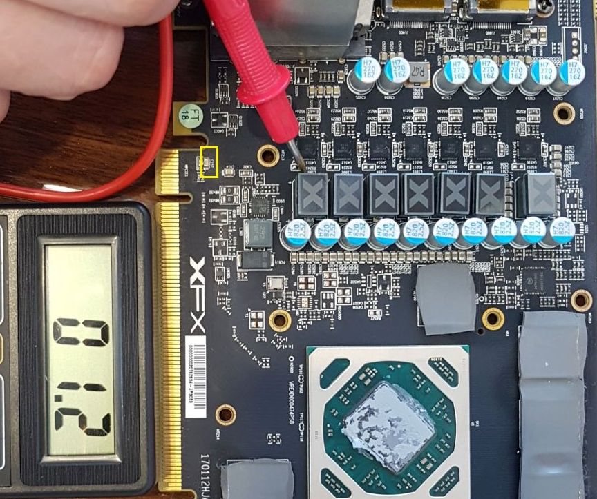

Пользователь Сообщения: 86
Профиль | Сайт | Отправить PM | Цитировать WSonic, с буквой Х на крышке это дросель ? а выше него черненький маленький это мосфет (он же дрмос)?
если ничего не напутал то у него маркировка fdh29az fdmf 3035 и не нахожу даташита... а ножек у него 32... как его прозвонить без понятия |
Профиль | Сайт | Отправить PM | Цитировать желтый прямоугольник это предохранитель pcie? он в кортком
Профиль | Сайт | Отправить PM | Цитировать Цитата Normal:
По памяти помню 1-3 контакты это +12В, звони на землю есть ли КЗ. » о! ![]() 1-3 КЗ на землю, 3,3 нормально.. ну это как раз тот кондер в желтом прямоугольнике получается из последнего фото. ну может потянул за собой ещё чтото |
Профиль | Сайт | Отправить PM | Цитировать Цитата WSonic:
значит целый » сори я запутал и себя и вас. там не предохранитель там кондер был закорочен. |
Профиль | Отправить PM | Цитировать alex68md, Фото мелкое ничего не видно. Пробитый значит меняйте. Судя по видео майнера в носках пробой кондёрчиков не редкость
