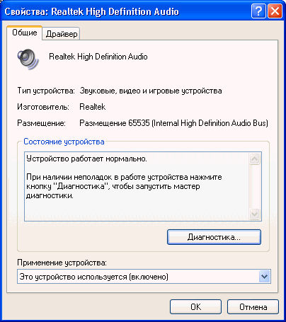

Посмотрел в Диспетчере устройств драйверы звука - стоит Realtek High Definition Audio. С ним вроде бы всё в порядке - в "Свойствах" пишет "Устройство работает нормально" ((см. скриншот "Проблемы со звуком 2"). Однако если там же посмотреть в закладке "Драйвер", то сплошное "Нет данных" (см. скриншот "Проблемы со звуком 5").

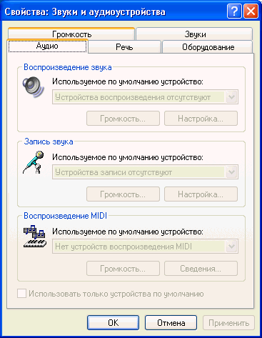

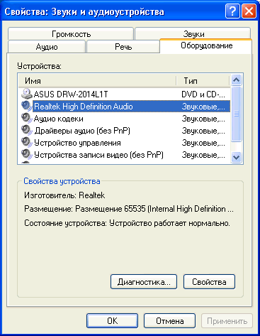

Если в Панели управления зайти в "Звуки и аудиоустройства", то сплошное "Устройства отсутствуют" (см. скриншот "Проблемы со звуком 4"). Хотя если там же зайти в закладку оборудование, то Realtek High Definition Audio там в наличии (см. скриншот "Проблемы со звуком 3").

Rainhaart, в Диспетчере устройств -> Системные устройства -> попробуйте удалить Драйвер шины Microsoft UAA для High Definition Audio и перезагрузиться, чтобы шина определилась заново.
Отправлено: 21:37, 28-05-2020 | #13
Сообщения: 43
Petya V4sechkin
Спасибо, сработало, как и надо было. Драйвер шины удалился, драйвер Realtek High Definition Audio тоже удалился. Перезагрузился, все они встали куда положено, звук заработал.
