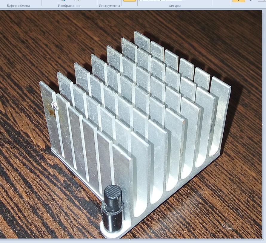

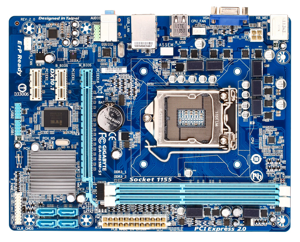

Пока мне все советуют покупать рузены, которые мне в принципе не нужны, я потихоньку апаю свое железо под игру в кс. Рузен не нужен так как я играю только в осу и кс. Для этого я сначала сменил себе проц с i3 2100 на i5 2400 и ощутил сильный буст в производительности. Но теперь с ласт обновами на картах все больше и больше лагает, поэтому было принято решение о покупке i7 2600, цены на него как раз упали и есть варик купить его за 5к рублев. Но возникла одна проблема, я чекал видосы как этот камень будет идти на слабых материнках и узнал что греются цепи питания, в результате чего проц сбрасывает частоты. Я взял у друга сломаную материнку, снял с нее радиатор и теперь думаю куда его приклеить и на что. Полотно для резки металла есть, радиатор алюминевый, теперь вопрос куда его крепить и чем? Фото радиатора и материнки прилагаются

Mortrus, Тулить вот сюда:
Скрытый текст
Тулить на термоклей. Но на мой взгляд бесполезно. Лучший эффект будет если организуете направленный обдув этого участка платы. Большая часть тепла от транзисторов уходит в плату - там металлизация и транзистор всем пузом туда припаят - охлаждение пластиковой верхней части тринзистора не особо эффективно
