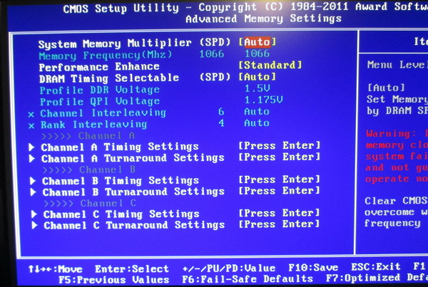

Спикер молчит, и вот по DDR
Отправлено: 21:19, 07-04-2020 | #5

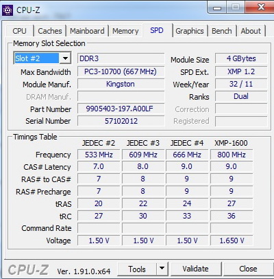

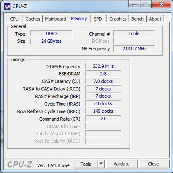

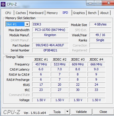

Аватара для DRAGON_LVV
Сообщения: 115
Тип файла: jpg 03.jpg
(74.2 Kb, 16 просмотров)
Тип файла: jpg 04.jpg
(74.1 Kb, 15 просмотров)
по DDR

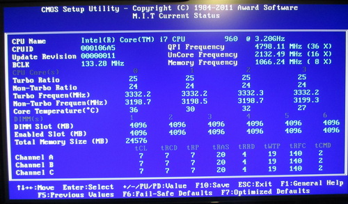

Тип файла: jpg IMG_03.JPG
(105.2 Kb, 17 просмотров)
Тип файла: jpg IMG_05-1.JPG
(155.7 Kb, 15 просмотров)
вольтаж ОЗУ
