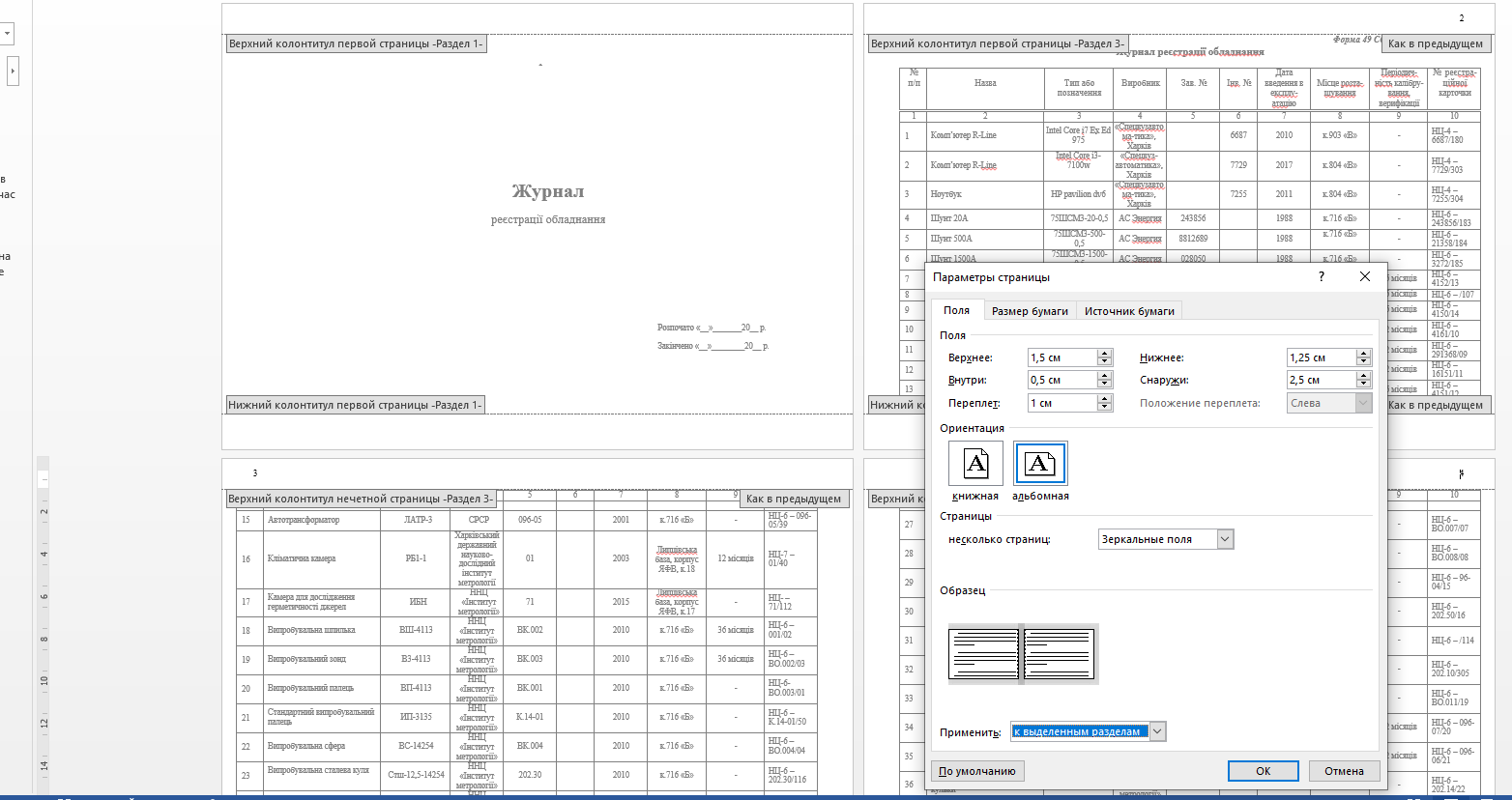

Доброе время суток,
Я создал документ с зеркальными полями, в котором первый лист является титульным и конечно он печатается с одной стороны листа.
Мне нужно, поставить на второй страничке ее номер "2"
Посмотрев полезное видео ,
но хотелось бы понять каким образом (исходя из этого видео), на второй ВИДИМОЙ странице можно поставить номер страницы = 2, ни 1 ни 3, а именно "2". (т.к. нумерация в Word проходит по разделам, ну первую страницу второго раздела я не вижу, может там нужно поправить/удалить номе страницы).
Заранее спасибо за ответ

Это работает, если нет свойства "зеркальная" страница, а у меня оно есть и к томуже "разрыв раздела нечетной страницы".
вот если несложно посмотрите документ

Цитата Konstantin_78:
"разрыв раздела нечетной страницы" »
если использовать эту функцию, там получается раздел 2 начинается с второй страницы (что логично), но эту страницу я не вижу, а после первой страницы идет сразу третья, и вот на этой третьей странице не возможно поставить страницу №2
т.е. при нажатии «формат номеров страниц».
- При выборе 1, номер страницы устанавливается в «1»;
- При выборе 2, номер страницы устанавливается в «3»;
- При выборе 3, номер страницы устанавливается в «3»;
- При выборе 4, номер страницы устанавливается в «5»;
- При выборе 5, номер страницы устанавливается в «5»;
- При выборе 6, номер страницы устанавливается в «7»;
И .т.д.

1. всетаки со страницами у меня получилось, но у меня как-то получился раздел 1 и 3, без 2.
2. меня "зеркальные поля" попутали с номерами страниц и с правой стороной переплета на второй странице (а нужно слевой). пришлось выставить наоборот внутри меньше поля чем снаружи

Да вы правы, раздел 2 есть, он конечно по логике должен быть и переход к нему работает по "Ctrl-G", только я его не вижу в воотчию он где-то между 1-ым и третьим.
Всетаки я достиг чего хотел.
Фух задолбался я честно говоря с этой страницей (стр.2) на втором/третьем листе.
Оказывается на первом листе не нужно было ставить как в видео "разрыв раздела (с нечетной страницы)", там просто нужно было поставить "разрыв раздела (на текущей странице)", и тогда и номер страницы можно поставть цифру 2 (на третьей странице второго листа) и зеркальные поля будут лежать там где мне нужно, т.е. на второй (стр.2) странице слева, на третьей (стр.3) - справа, а не наоборот
вот ссылка на получившийся док-т
Iska - спасибо большое
