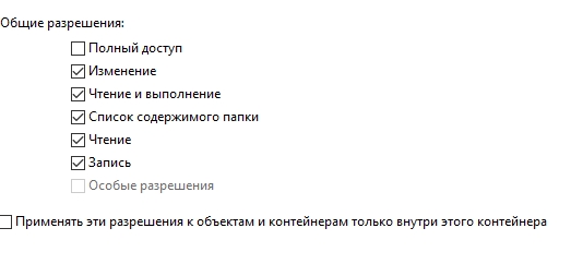

Сообщения: 13
Тип файла: jpg nabor prav.jpg
(27.7 Kb, 20 просмотров)

Набор прав
http://forum.oszone.net/attachment.p...1&d=1567626071
