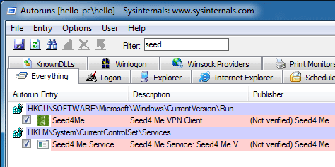

limon3100, нод то у вас не обновлялся. А попробуйте через Autoruns потушить всё что связано с seed4me (снять галочки и рестарт). См. скриншот.
upd.
Ещё в драйверах (там же, в autoruns) потушите tap0901

Сообщения: 21
upd.
Ещё в драйверах (там же, в autoruns) потушите tap0901 »
Благодарю за ответ, но не помогло

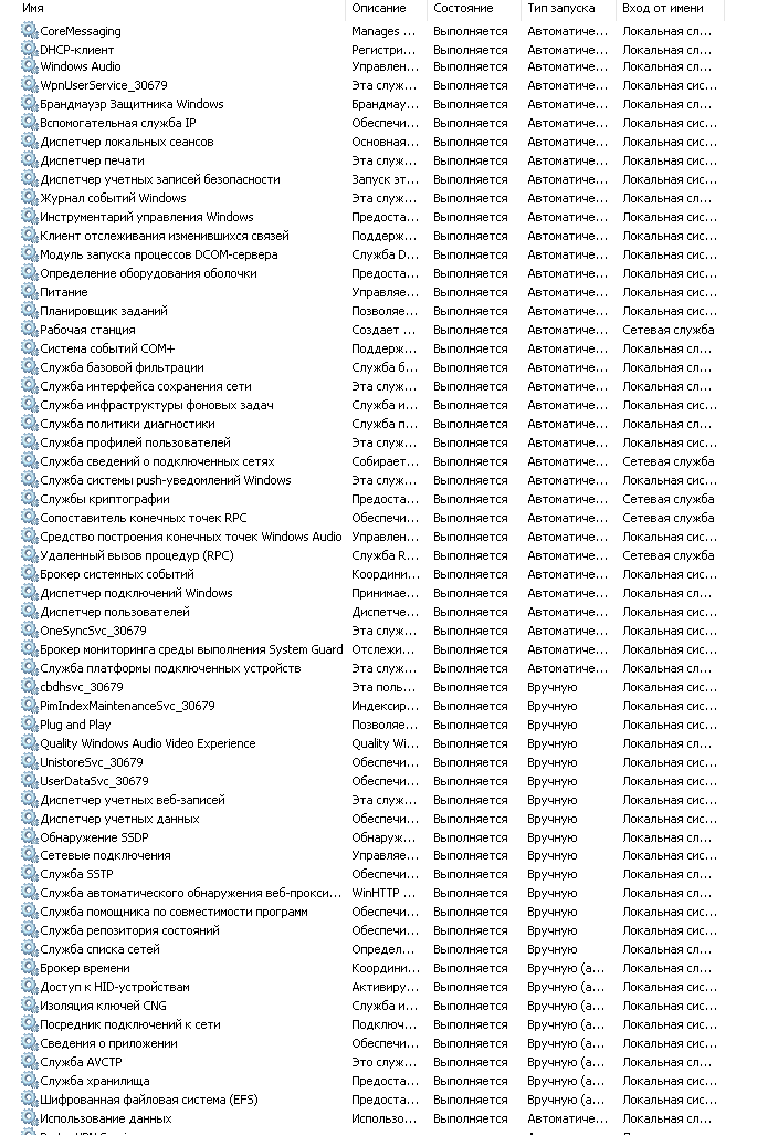

limon3100, давайте смотреть дальше.
Цитата limon3100:
Может какие службы нужно включить/отключить? »
Посмотрите выполняются ли службы dhcp-клиент, вспомогательная служба IP, диспетчер локальных сеансов, питание, рабочая станция, служба интерфейса сохранения сети, служба сведений о подключенных сетях, службы криптографии, диспетчер подключений windows, сетевые подключения, служба списка сетей. Может что-то упустил, прилагаю скриншот работающих у меня служб.

Сообщения: 21
Проверил сервисы, парочка не выполнялась - исправил это, но результат такой же. Не хотел работать "модули ключей IPsec" - теперь работает, но результат такой же.
