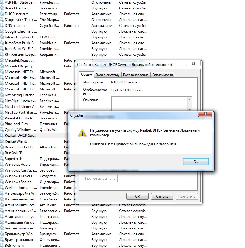

Испытал способ (адаптер на чипе Realtek RTL8192EE как раз): Скрытый текст
Итак, если у Вас адаптер на чипе Atheros, никаких проблем не будет, но если, как у меня - Realtek RTL8192EE, то делаем следующее (взял предыдущий отзыв и немного дополнил):
1. Удаляем полностью родные дрова, перезагружаемся 2. Идём в диспетчер устройств, тычем на сетевой адаптер правой кнопкой / обновить драйвер / выполнить поиск драйверов на этом компьютере / выбрать драйвер из списка доступных драйверов на компьютере / в левом столбике, где "Изготовитель" листаем вниз до Realtek Semiconductor Corp. / справа выбираем "Сетевая карта беспроводных сетей 802.11bg PCI-E Realtek RTL8192CE ДЛЯ РОССИИ" (да-да, именно так и написано) (не нашлось такого пункта в настройках, попробовал Realtek RTL8192EE, что-то пошло, но не более того, снова загнулась сеть через минуту) / жмём Далее / солгашаемся с установкой. 3. Возвращаемся в диспетчер устройств / кликаем правой кнопкой на наш сетевой адаптер / Свойства / Дополнительно / Беспроводной режим ставим "Автоматически", что активировать 802.11n / жмём ОК 4. Перезагружаем компьютер (на всякий случай). Нашёл в интернете драйвер для Realtek RTL8192EE Rtlihvs.dll, в архиве следующие файлы и никаких инсталляторов: Скрытый текст
netrtwlane.cat
netrtwlane.inf rtlCoInst.dat rtlCoInst.dll rtldata.dat rtldata.txt rtwlane.sys При попытке установки вручную с флешки (как здесь), драйвер не находится в папке. |
