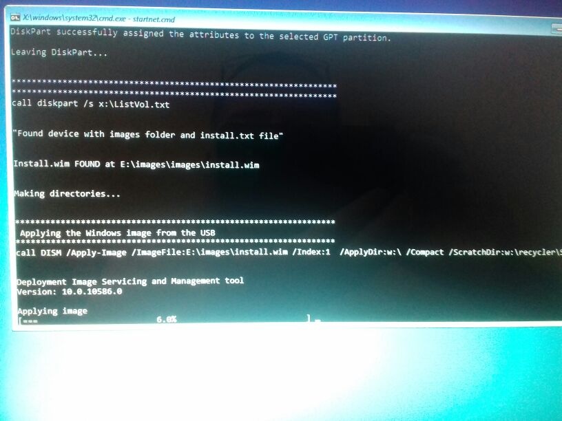

Все делаю как написано, но во время загрузки образа (иногда на 10%, иногда на 15% - по-разному) происходит перезагрузка. И так циклично до бесконечности. Буду признателен, если подскажете, в какую сторону "копать". |

Профиль | Отправить PM | Цитировать Он ничего ниоткуда не загружает, а копирует с флешки на локальный диск.
Похоже, это аппаратная проблема: с флешкой, диском, usb... |
