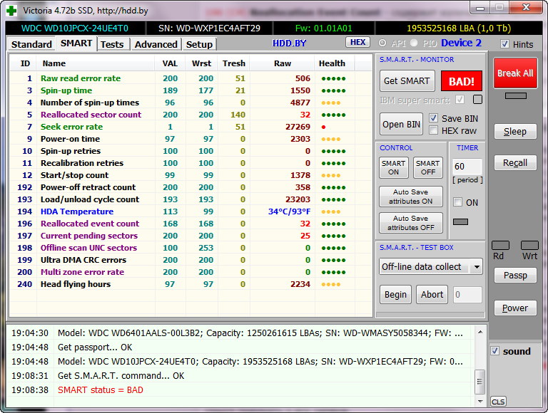

Сообщения: 12
Тип файла: png 2019-03-23_191002.png
(98.9 Kb, 31 просмотров)
Tau_0, S.M.A.R.T.
