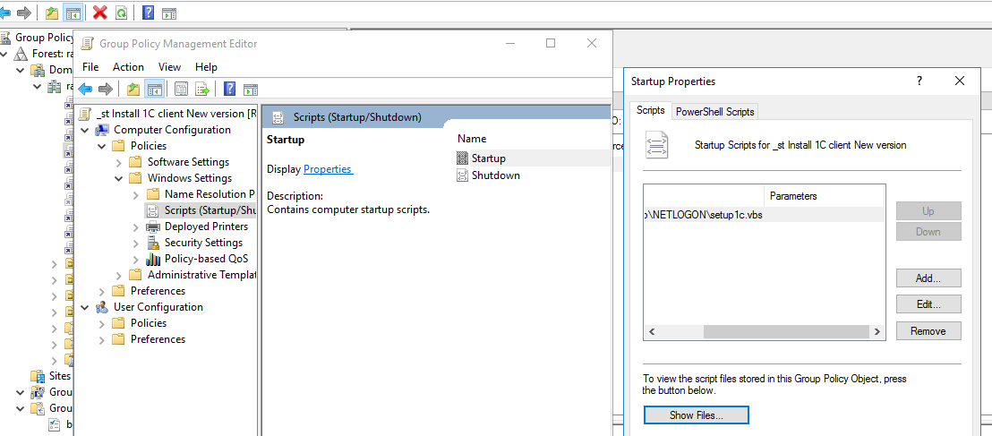

Имеется скрипт установки 1с написанный на vbs. Создал объект в групповых политиках для компьютера в конфигурации указал логон скрипт. В логах событий на компьютере пользователя вижу обращение к объекту, но установка не начинается. В результатах GPO на сервере также вижу успешное применение политики. Если запускать файл vbs лежащий в шаре с пользовательского компьютера всё работает. Куда ещё смотреть?

skami, начните с самого начала — убедитесь, что дело вообще доходит до исполнения скрипта. Для проверки этого сделайте логирование изнутри скрипта, пусть он, например, запишет что-то с датой и временем в текстовый файл по определённому пути, или, скажем, сделает запись в журнал событий. Затем повторите logon и посмотрите, что будет.

Стоп. Вы пишете про logon-скрипт, а на скриншоте у Вас — напротив, startup-скрипт показан. Проверьте-ка, дан ли в разрешениях общего доступа на разделённый ресурс доступ компьютерам домена.

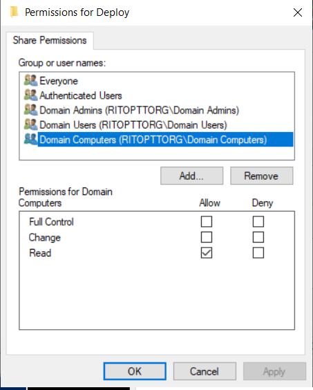

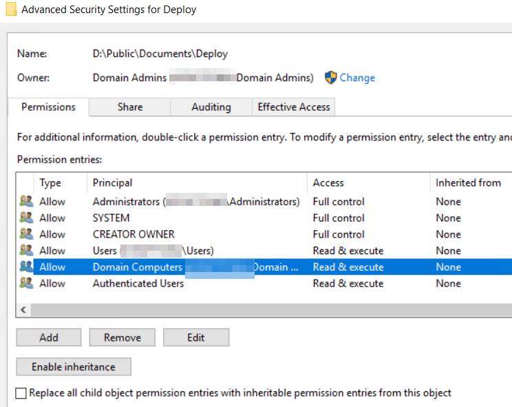

Исходные данные совершенно аналогичные, с тем отличием, что скрипт нормально отрабатывает, но только при одном условии:
пользователь должен зайти на сервер, где лежит скрипт, и тут же перезагрузить компьютер.
Для обсуждения вопроса создал новую тему.
