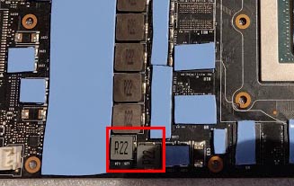

Сегодня решил почистить карту, заменить пасту и термопрокладки. Видимо не зря.
Вскрыл, паста внутри сухая, прокладки прилично потекли и на местах подтёков уже образовалась липкая масса из пыли силикона. Всё отчистил бензином Галошей и спиртиком в догоночку. Налепил новые прокладки, заменил пасту на MX-4. Попутно сделал пару фото для истории или на случай продажи.
Процесс уже закончил, всё работает, но вот теперь гложет пара вопросов.
1. термопрокладка была только одной толщины чуть толще заводских (совсем чуть чуть), налепил кусочки из неё везде. Решил, что расплющится до нужной толщины. Ничего ли страшного?
2. Полистав фото уже после сборки обратил внимание, что забыл в одном месте налепить квадратик, сейчас уже не подлезешь, сильно ли критично его отсутствие?
3. На обратной стороны карты есть бекплейт металлический, там в одном месте неких элемент тоже имел термопрокладку, её я естественно заменил, но дополнительно налепил квадрат на обратную сторону чипа, коль уж зазор там позволяет поставить, решил что лишним дополнительный теплоотвод явно не будет. Не критично ли это?
4. Ну и последнее. С завода (на моей карте так и почитал интернеты) у FE версий кулер крутится не больше 50% мощности даже при максимальной нагрузке и перегреве, совершенно непонятен данный момент, поэтому как только карта мне в руки попала я нарисовал новую кривую для высоких температур в Афтербёрнере. причем после 60 градусов температура пропорциональна проценту мощности. (70градусов - 70%мощности). Не убьёт ли это кулер и для чего с завода карту в тех же играх вынуждают работать на предельных температурах (80-90 градусов)?

Цитата Mean122:
забыл в одном месте налепить квадратик, сейчас уже не подлезешь, сильно ли критично его отсутствие? »
для обведенных элементов, не критично .
Цитата Mean122:
Решил, что расплющится до нужной толщины. Ничего ли страшного? »
нет . главное что-бы расплющились .
бывают довольно жесткие прокладки, и радиатор не дожимается. из-за чего его может перекосить (в каком-то месте может не быть контакта)
если прокладки мягенькие и винты закрутили нормально, то не страшно .

1) Намного толще заводской? Плату не изгибало при установке СО? Если нет - то все нормально
2) Это на фото отмечено? Это дроссели. Честно говоря ниразу не видел, чтоб их охлаждали вообще
3) Не ясно что куда налепили, но думаю не критично

Цитата samara1532:
чего его может перекосить »
Цитата WSonic:
Плату не изгибало при установке СО »
Система охлаждения имеет что то проде каркаса прочности по всему периметру и с перемычками из металла, вся эта конструкция притягивается с обратной стороны 12 винтами примерно, перекосов не было, всё притянул хорошо примерно с одним усилием но не до срыва.
Кое где термопрокладка даже слегка выдавилась после затягивания (в одном месте где близко к краю положил.

Не ясно что куда налепили, но думаю не критично »
Везде где были прокладки с завода за исключением этого места. (Вот ссылка на полное фото, сюда не влезает)
